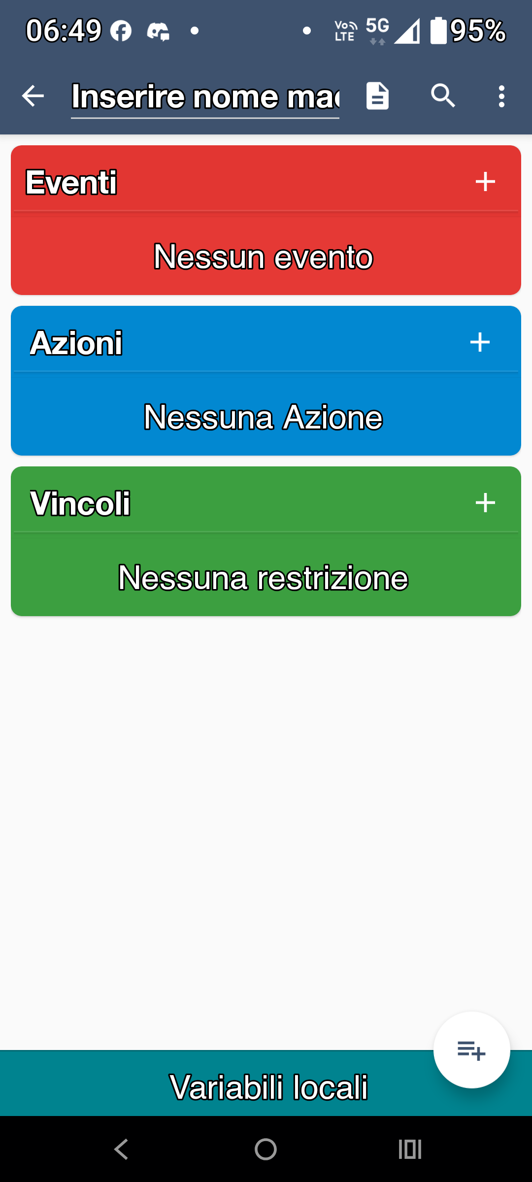

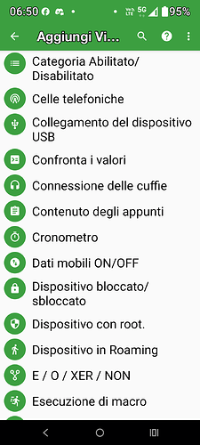

Come suggerimento mi sento che dovrebbero essere impostabili dei vincoli all’ interno dello scenario di configurazione dell’ app Aqara, così come e’ possibile con successo all’ interno dell’ app Macrodroid che in pratica funziona in modo analogo al ecosistema Aqara.
A seguito di un evento c’è una reazione, con la possibilità che si rispetti un vincolo impostato, come appunto anche un orario prestabilito ed altre varianti illimitate.

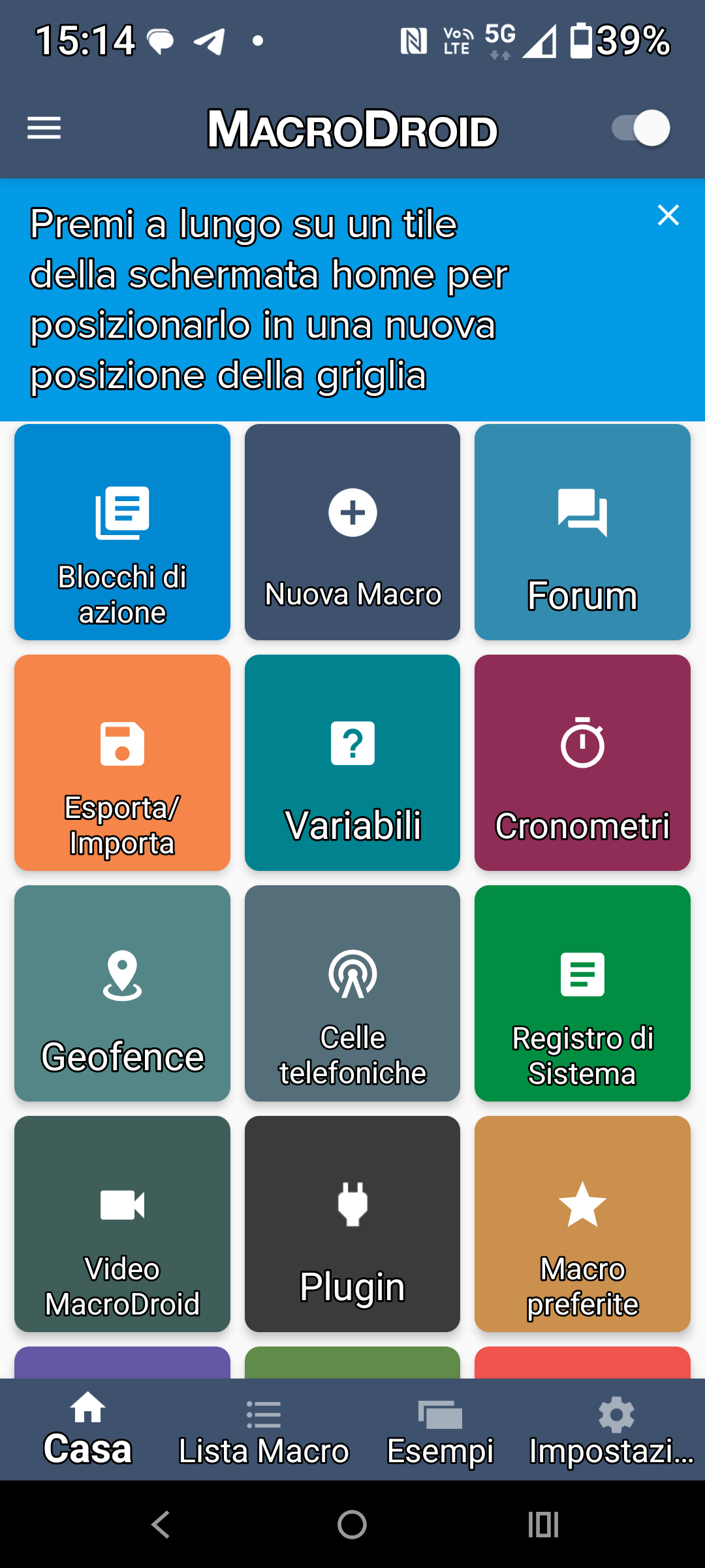

Studiate il comportamento di Macrodroid e applicatelo ad Aqara.
A mio avviso sarebbe di vitale importanza prenderne spunto.
Un saluto a tutti Levideo

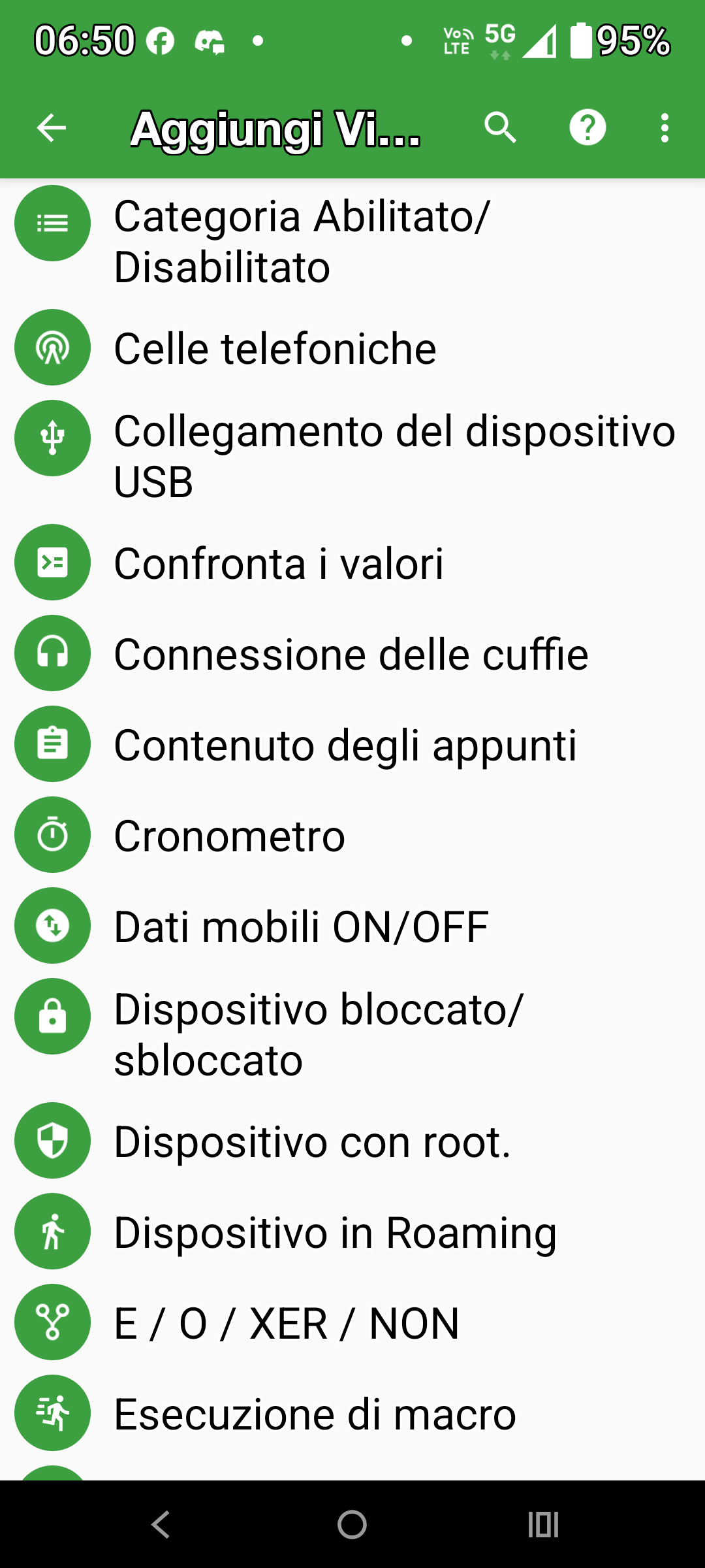

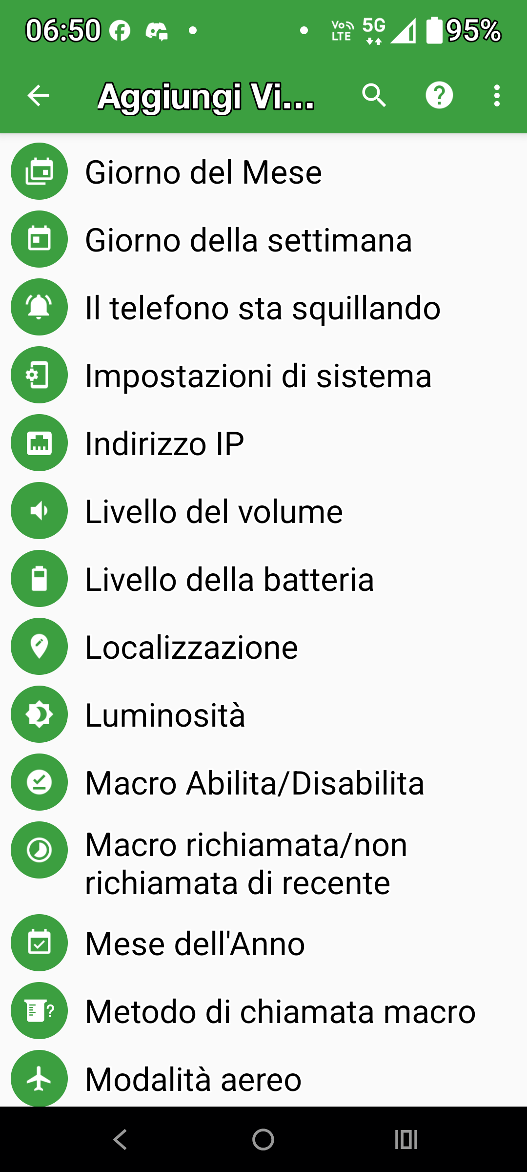

Guardate una piccola parte dei vincoli di Macrodroid.
Logicamente andranno adottati e inseriti solamente quei vincoli che abbiamo un senso e una logica per le nostre scene Aqara.
Ma a mio avviso penso che già il vincolo del orario sia molto importante, così come richiesto dall’ utente.
Da studiare molto bene anche la sezione variabili che potrebbe anch’essa risultare di grande utilità.

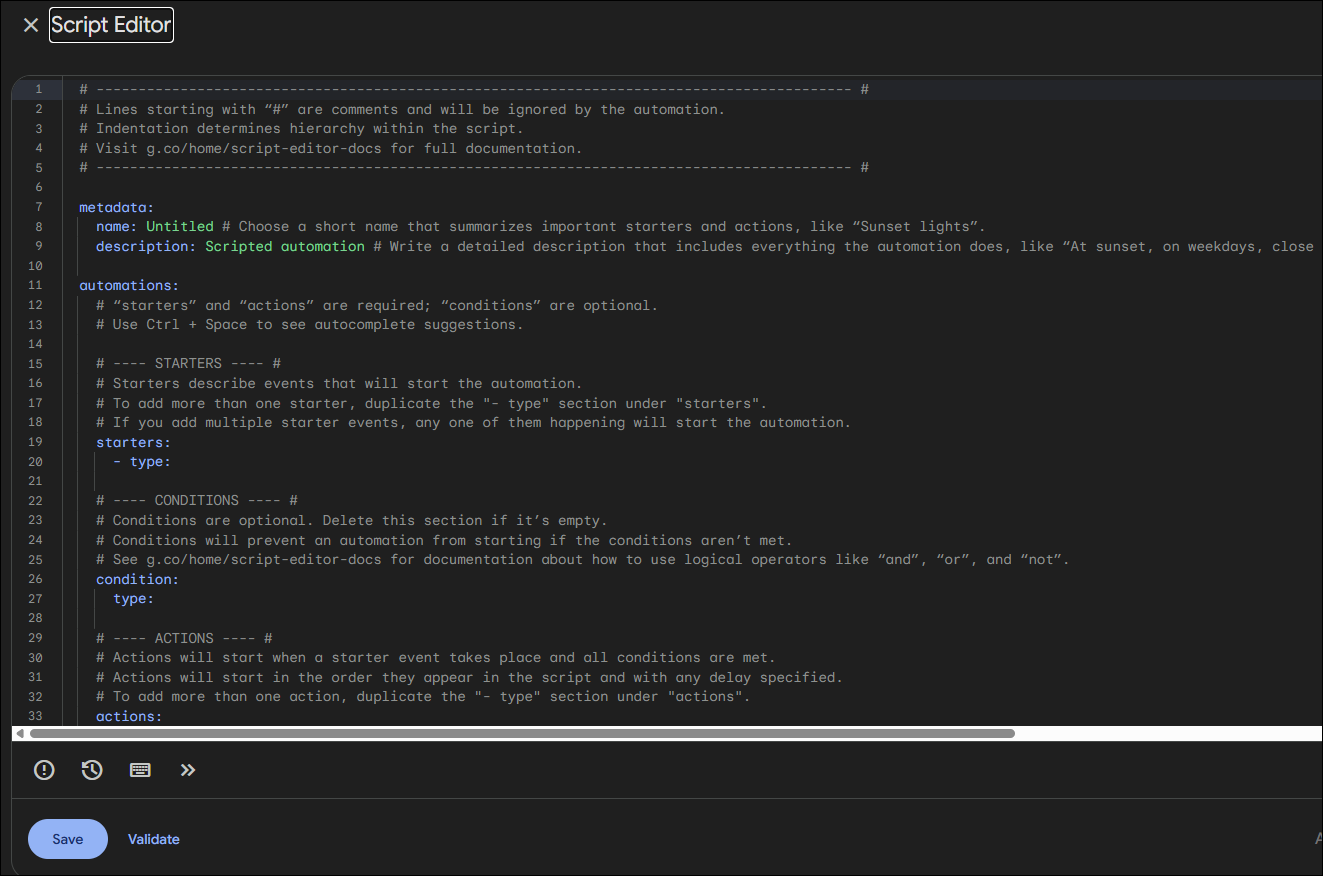

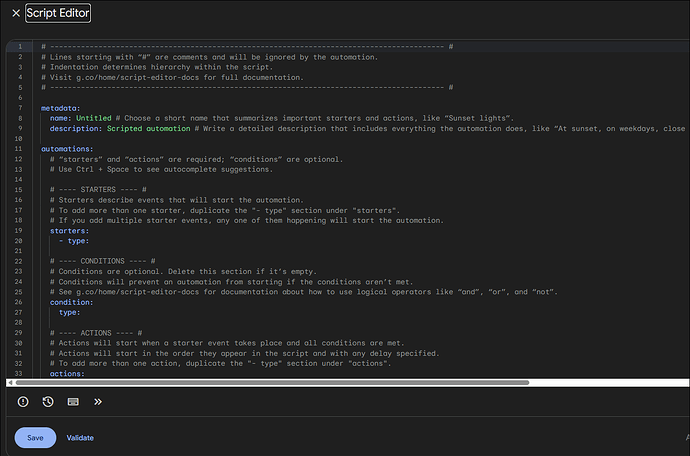

For more complicated programming I connect my Aqara device to my GoogleHome and create Scripted Automations.
