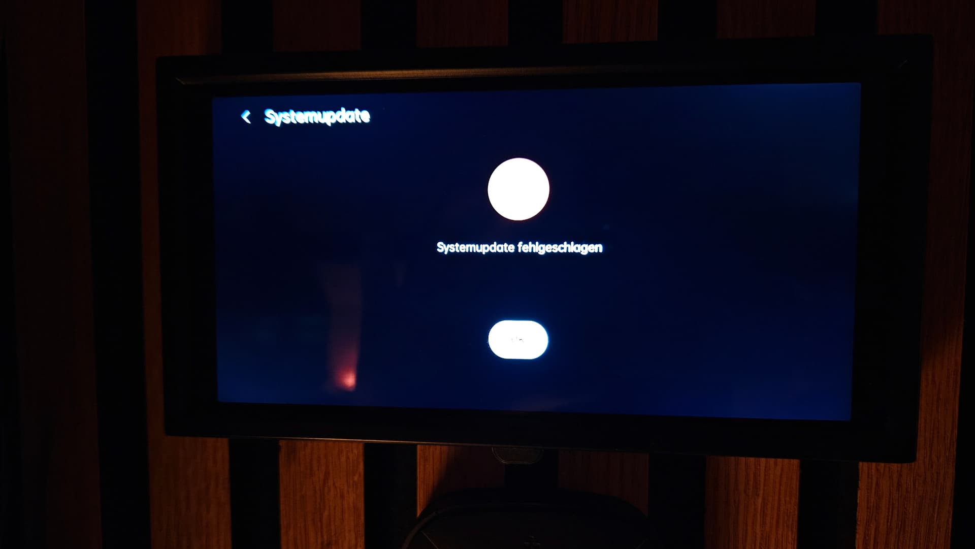

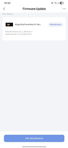

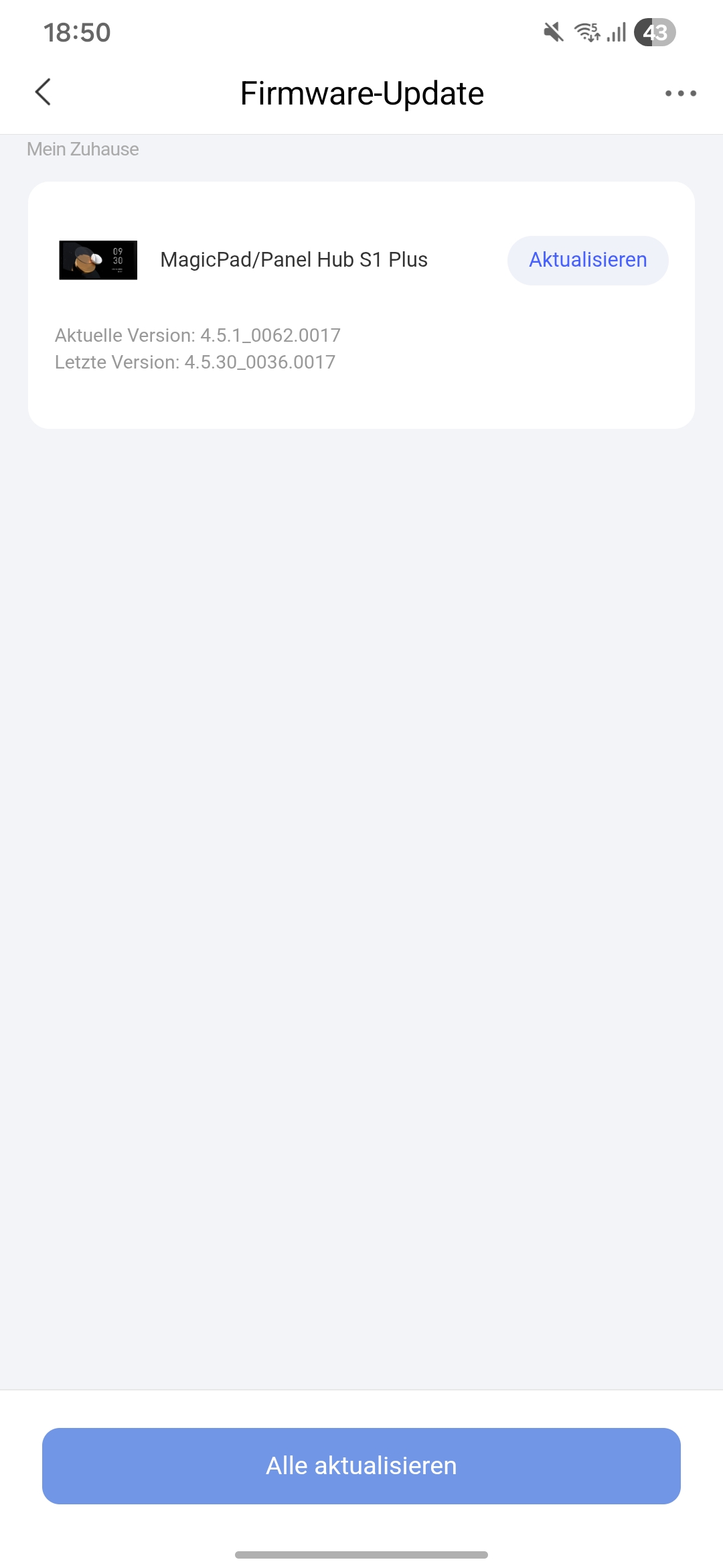

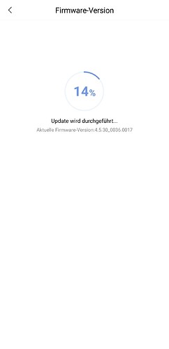

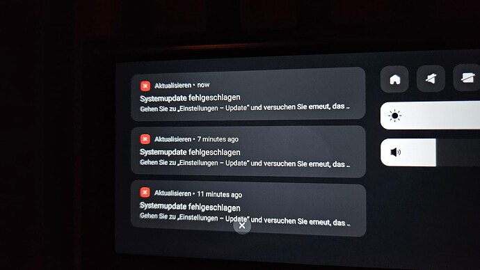

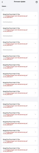

I suspect the current firmware update for the Aqara Panel S1 is faulty. I keep getting the same error message. It doesn’t matter whether I initiate the update directly on the device, via my Android phone, or my iPad. Is this a known issue?

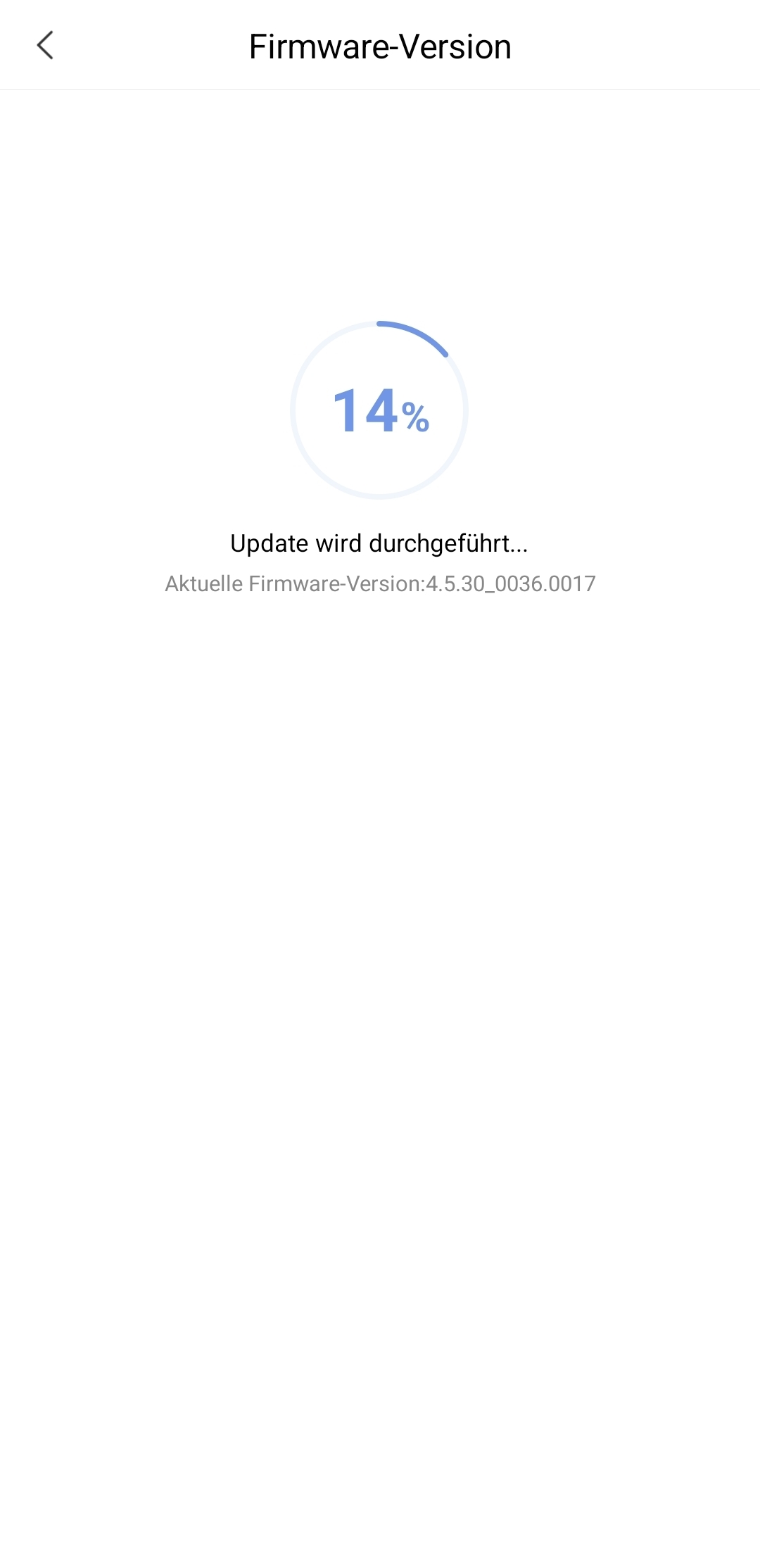

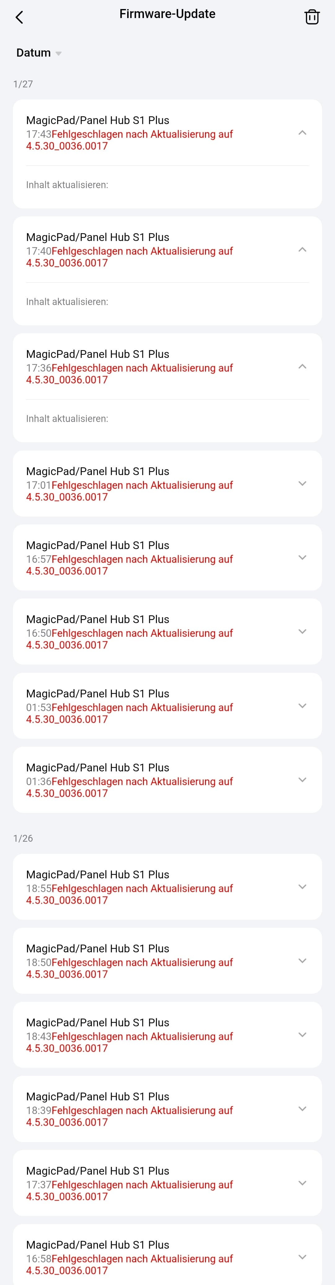

Hat leider nichts gebracht. Er lädt das update vollständig drauf und es kommt auch der Kringel der anzeigt das das Update installiert wird und dann kommt nach ner gewissen Zeit die oben genannte Fehlermeldung.
Damn it
Bricht bei 21% ab…

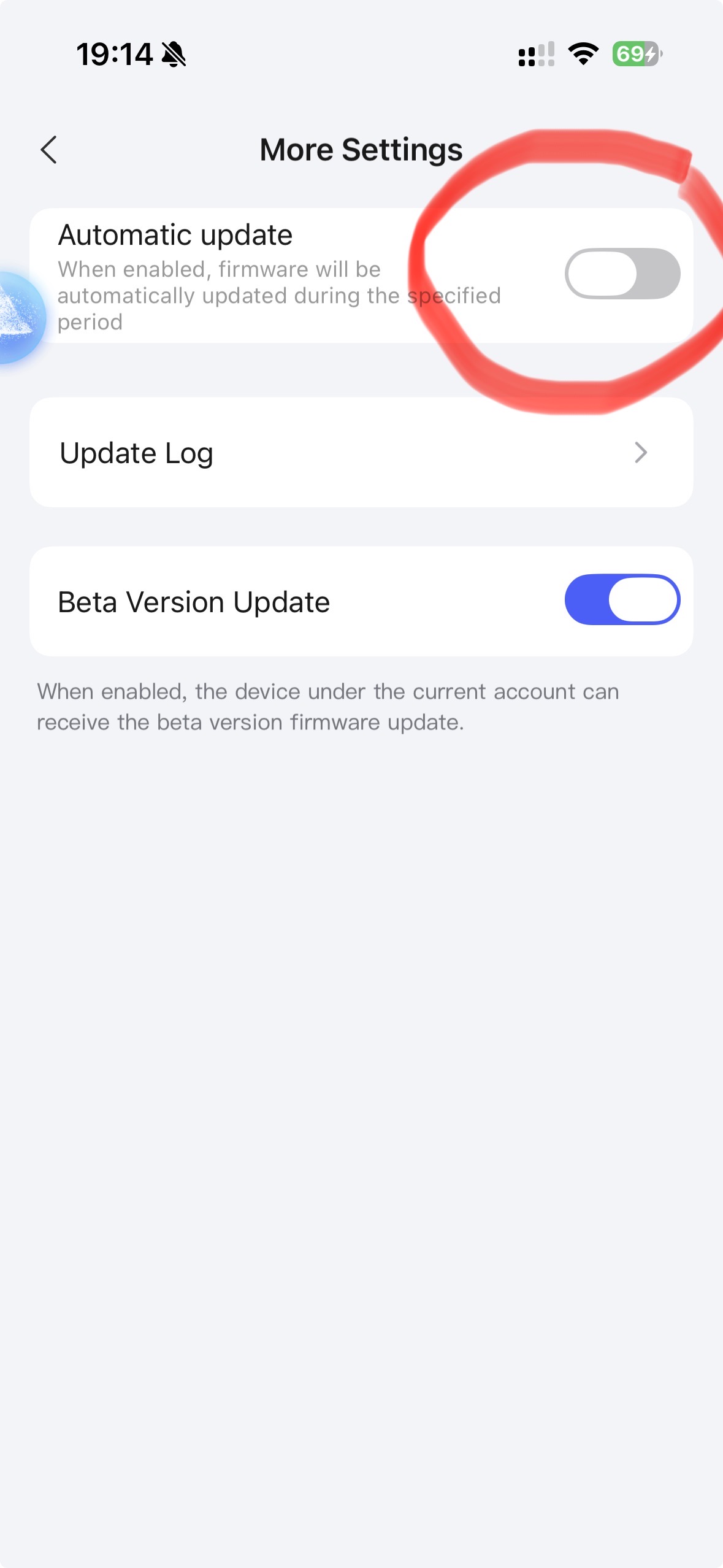

Hast du automatic update an? Wenn nicht, würde ich es mal darüber probieren
Ja das habe ich mir bei aktiviert.
Das könnte ich mal probieren und deaktiveren, stromlos machen und nochmal versuchen.

in the end, I had to reset the panel to factory settings to install the update.
Downloading it wasn’t a problem, but the panel kept crashing at around 24% during the update process, which was very strange.
After resetting it, it installed perfectly on the first try.
