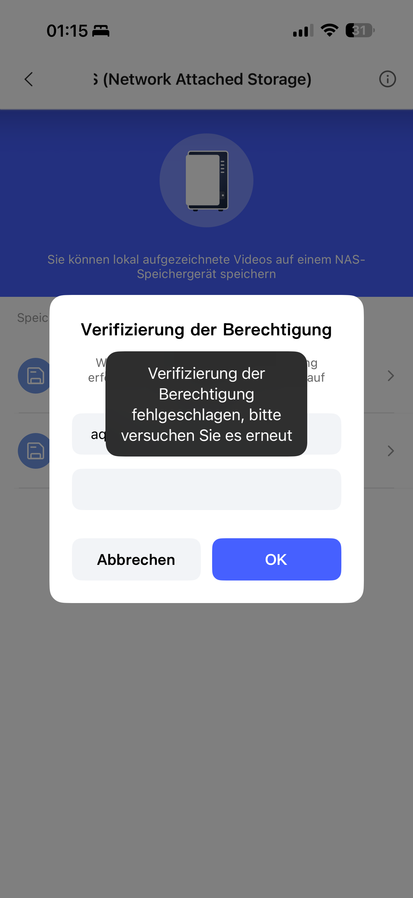

Hi, I do have a G5 Pro Poe installed with the latest firmware. It works… But I cannot connect to a NAS folder. The connection fails due to an authentification problem although Aqura G410 successfully connects to the same NAS & user… Any ideas?
Hi and welcome.
What exactly does the NAS log show at the time of the failed connection?
Verification of permissions failed… although I am using the same user/credentials for the same NAS ( for Aqara G410)

Habe mal testweise ein SMB Laufwerk auf dem Mac Mini eingerichtet; selbes Phänomen: G410 verbindet sich, G5 Pro zeigt es an, kann sich mit obigem Fehler nicht verbinden

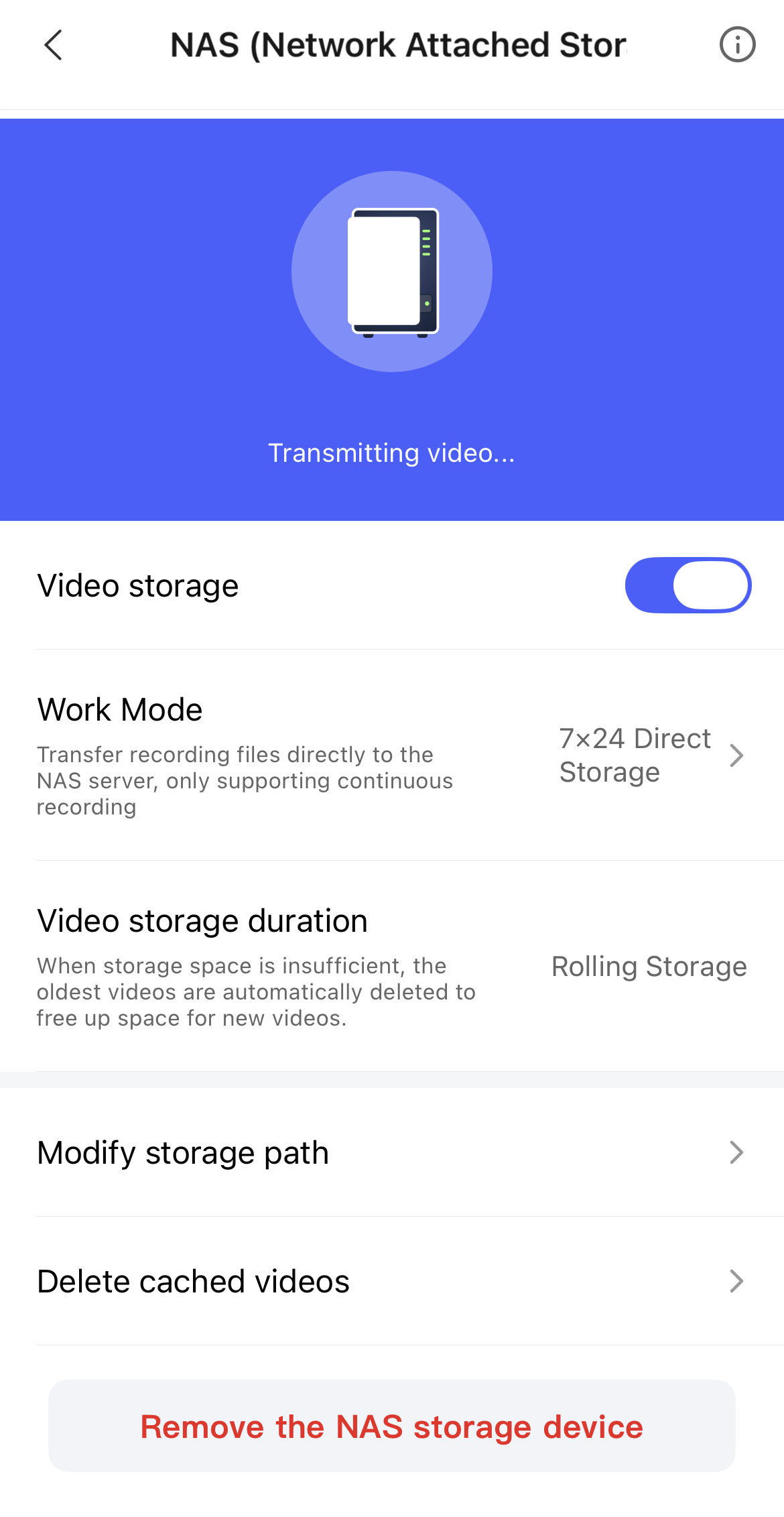

Funktioniert bei dir Playback vom NAS? Es wird fleißig aufgenommen, aber Playback Fehlanzeige. Nur die Bewegungen werden wiedergegeben
Welchen “Work Mode” hast du eingestellt?
"Storage Card Transfer” oder “7x24 Direct Storage”?
Prüfe das vielleicht noch einmal in den NAS Einstellungen der Kamera.
Ich habe “Storage Card Transfer” eingestellt und bei “AI Detection” nur “Person Detection”, “Face Detection” und “Lens Opstruction Detection”. Daher wird nur bei diesen Vorkommnissen aufgezeichnet. Ich habe meine Aqara-App auf Englisch eingestellt, daher nicht wundern.
24/7… die Detections funktionieren, werden aufgezeichnet und auch über die App wiedergegeben… nur die Wiedergabe der normalen 24/7 Aufnahmen, werden nicht wiedergegeben
Okay, ich werde das bei mir umstellen und prüfen.
Ich melde mich dann noch mal.
Nach der Umstellung auf “7x24 Direct Storage” wird scheinbar kontinuierlich aufgenommen. Die Wiedergabe der Videos funktioniert auch einwandfrei.
Meinst du eventuell die “Video Event History” in der Aqara Home App? Dort werden die Videos des NAS nicht angezeigt. Um dir die Videos anzusehen, musst du direkt auf das NAS zugreifen.
