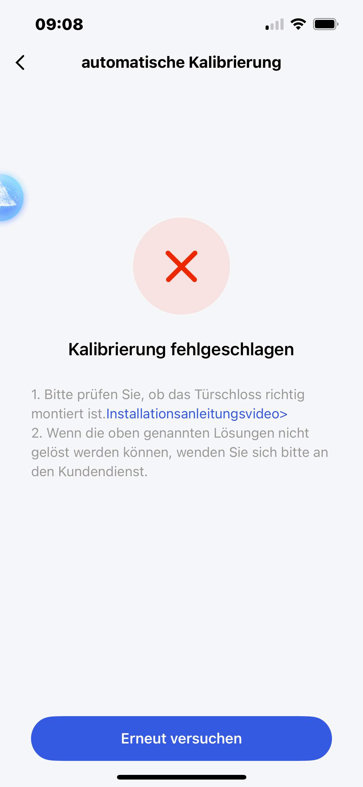

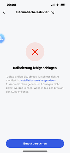

Bei der Kalibrierung des Türschlosses U200, über die App oder die Set-Taste, kommen zwar die Geräusche, dass das Rad dreht aber es passiert nichts. 2-3 Töne und dann ein langer Fehlerton und die Kontrollleuchte geht auf Rot. In der App, die Meldung „Kalibrierung fehlgeschlagen“.

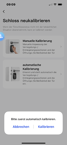

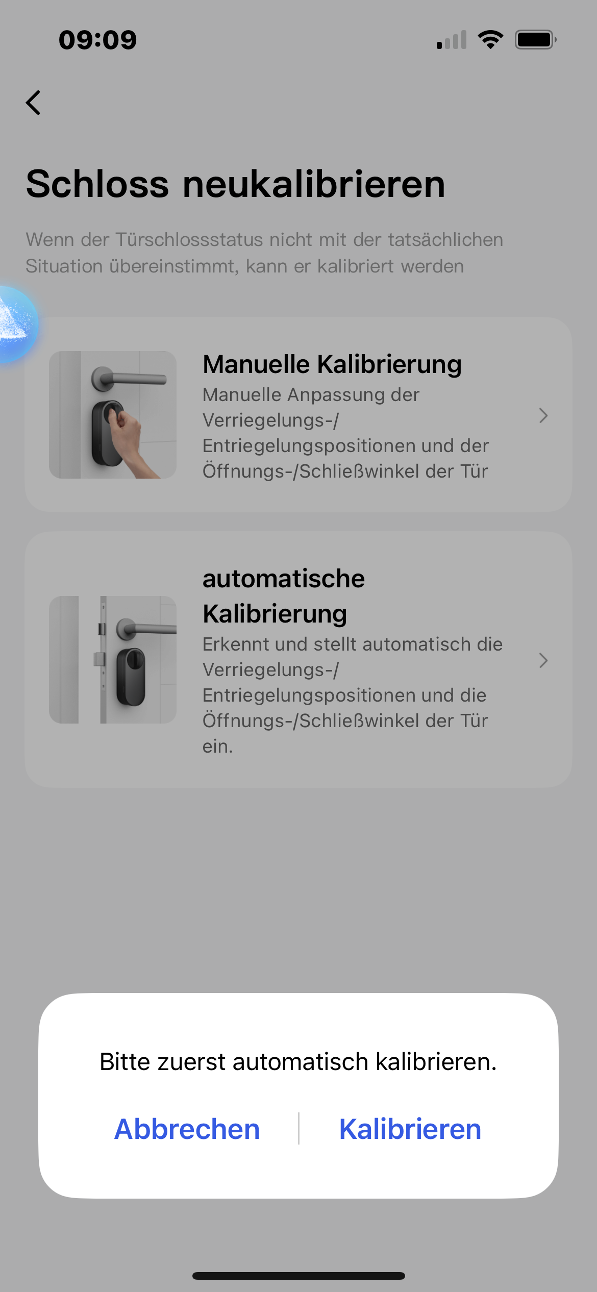

Ja, es ist neu. Manuell geht leider nicht, lt. App soll ich erst automatisch kalibrieren. Reset nützt such nix.

Nein, leider kann ich nicht manuell kalibrieren. Abgebaut erfolgt ebenfalls keine Drehung.
