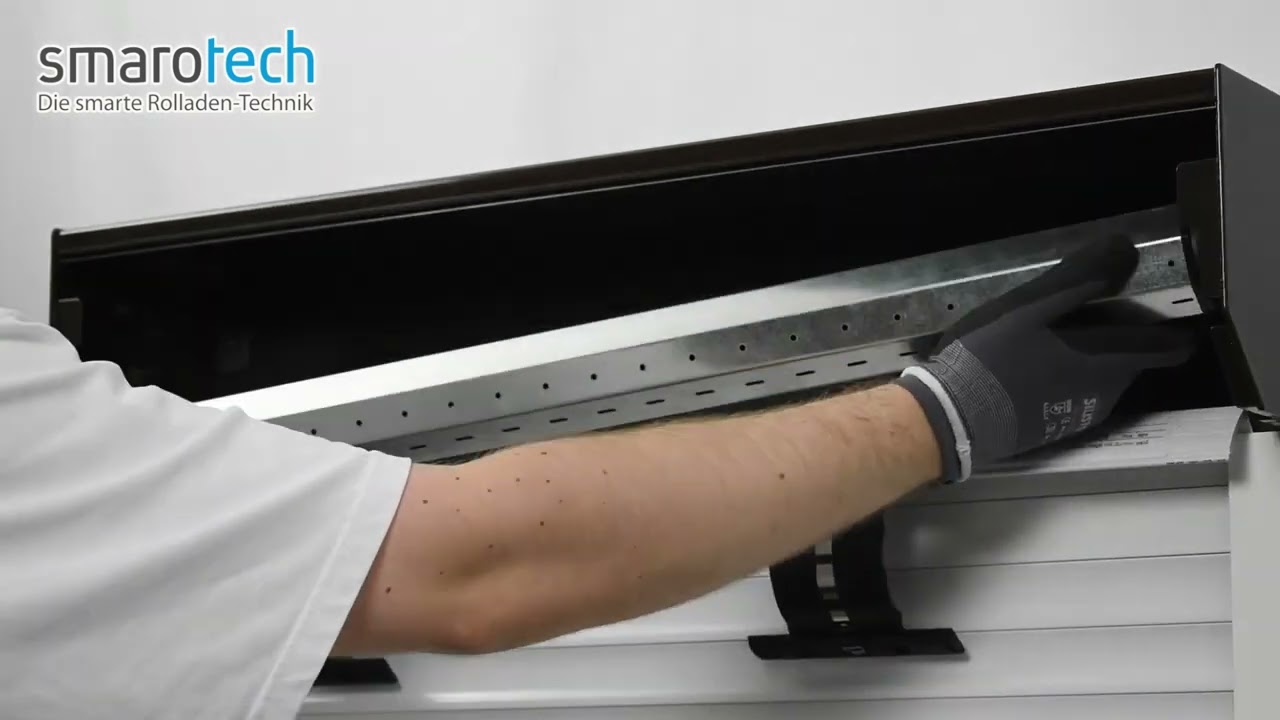

Übrigens gibt es solche Nachrüstsets auch noch.

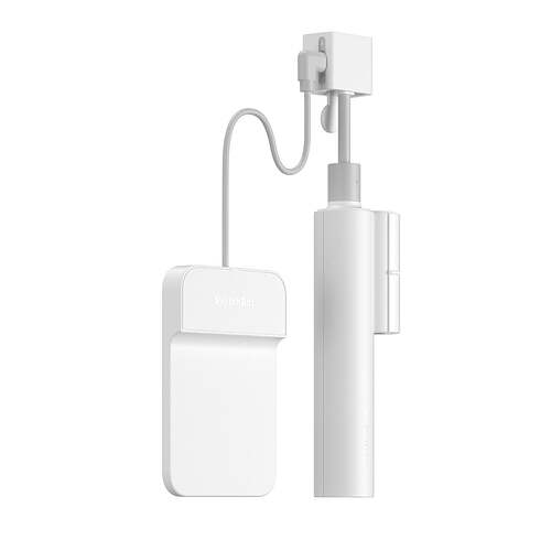

Es gibt eine elektrische Kurbel von Switch bot denkt ihr die schafft Deutsche Rollos?? :grin:
Ist das hier gemeint?
Vermutlich eher nicht. :wink:
Es kommt aber auch darauf an, wie groß (und schwer) das Rollo ist.
Genau der ist gemeint :slight_smile: ich denke auch das meine außen Rollo zu schwer sind :frowning: dachte vielleicht hat einer Erfahrung oder eine alternative die stärker ist :stuck_out_tongue_winking_eye:
