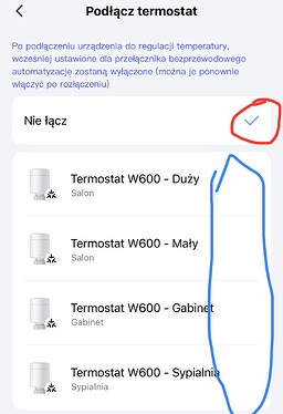

Jak mogę połączyć czujnik temperatury W100 z termostatem W600. W menu ustawień czujnika jest opcja połącz termostat, ale nie można wybrać żadnego termostatu do podłączenia, wybieranie jest nieaktywne. Co jest przyczyną?
A spróbuj w drugą stronę - wejdź w ustawienia termostatu W600 i spróbuj w ustawieniach wybrać czujnik temperatury W100. Ja w taki sposób mam skonfigurowane głowice E1.
Natomiast z tego co kojarzę W100 miał chyba aktualizację, która poprawiała ten błąd z pustą listą termostatów - przynajmniej tak to u mnie wyglądało, że prosto z pudełka miał pustą, a po aktualizacji pojawiły się termostaty
Nie ma możliwości połączenie od drugiej strony. W menu termostatu nie ma takiej opcji. Opcja łączenia jest tylko w menu czujnika W100

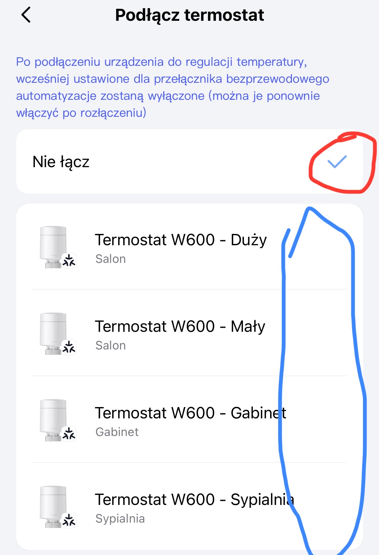

. Kiedy się do niej wchodzi, to owszem, widać wszystkie dostępne termostaty, ale ptaszek jest przy „Nie łącz” i nie można go przestawić na wybrany termostat, w ogóle nie reaguje na wybieranie.
Aktualizacja firmware pomogła👍
