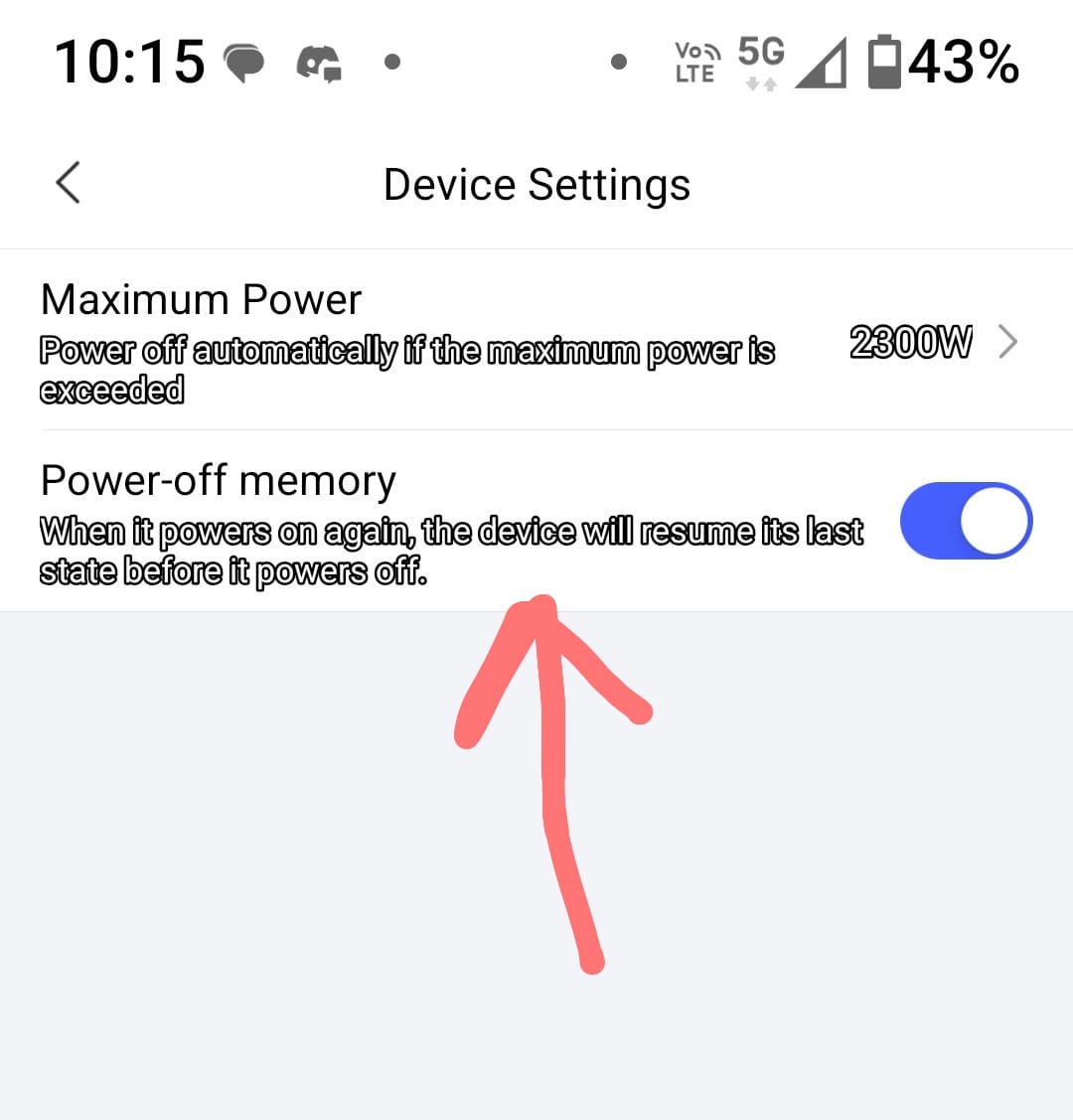

Si può andare al Aqara Casa app > Smart plug impostazione pagina > attivare la funzione di memoria di spegnimento,vedere se sarebbe risolvere il problema
perfetto grazie un ottima dritta, provero’ e poi faccio sapere.
grazie levideo
E’ giusto così ?
Si, come @Naomi ha descritto è la procedura giusta.
