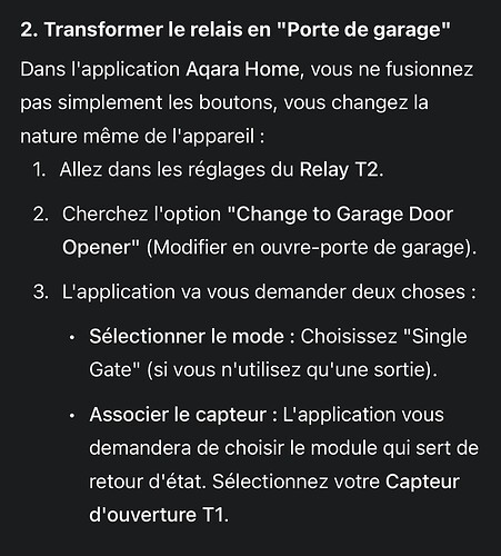

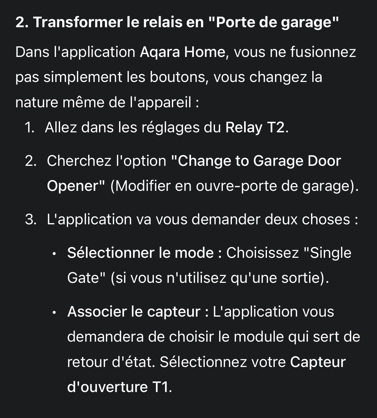

Bonjours, je cherche à faire apparaître mon relais Aqara t2 comme une porte de garage dans HomeKit, apparemment cela est possible en passe du mode deux interrupteurs en mode un interrupteur. Après quoi on nous propose de passer en mode porte de garage et de lié un capteur d’ouverture Aqara t1.

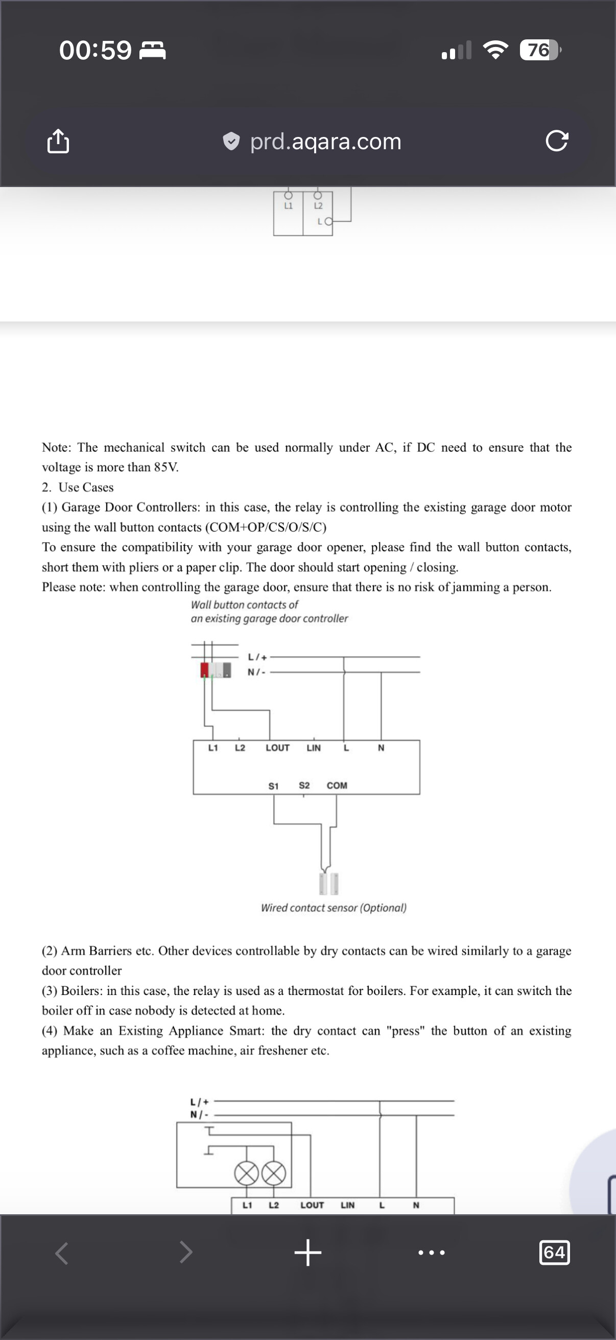

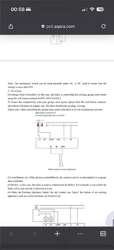

Yes, it’s possible, in English it’s called a “dry contact mode”. Garage doors have their own power supply and they just need a signal that tells them to open/close, and the relay’s power supply is separate.
This is the manual that describes the wiring (but it’s in English)
