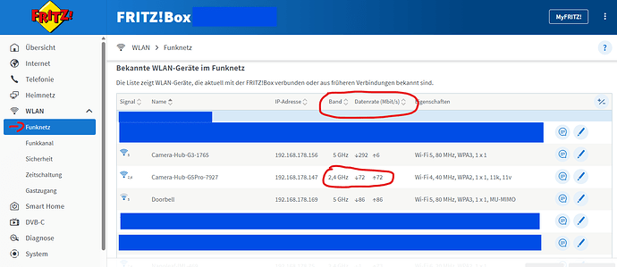

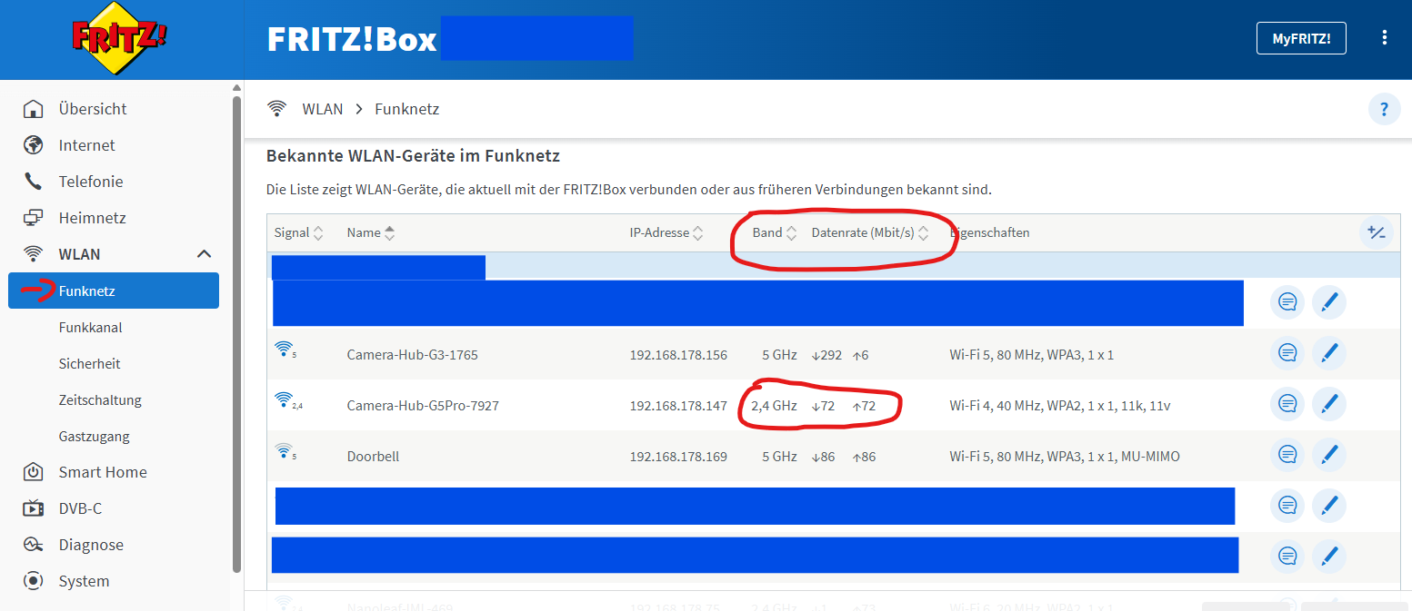

ĂśberprĂĽfen sie das Band und die Datenraten in der FritzBox.
Zeigt die Problemkamera hier auffällige Werte?
Ansonsten versuchen Sie, auf das 5-GHz-Band zu wechseln. Eventuell haben Sie zu viele Nachbarn, die auf 2,4 GHz Störungen verursachen.
Falls alle Werte in FritzBox gut aussehen, und das Problem dann immer noch besteht, wĂĽrde ich vorschlagen, dass Sie sich an den Aqara-Support wenden.
