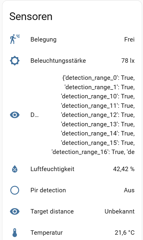

does anybody also see wrong illuminance sensor values today its sunny and the window is open the sensor only show 78lx this value is not right. Is it possible to calibrate the sensor ?

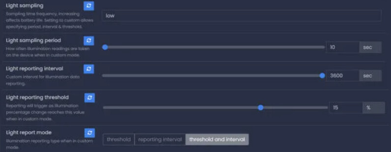

:de: Hallo! Das Problem mit den 78 lx bei strahlendem Sonnenschein liegt höchstwahrscheinlich an der Art der Einbindung. Wenn der FP300 über Matter-over-Thread verbunden ist, hat man aktuell kaum Zugriff auf die tiefen Geräteeinstellungen. Da der Sensor batteriebetrieben ist, sind die Standardwerte sehr konservativ eingestellt, um Energie zu sparen – das führt zu sehr seltenen Updates der Lux-Werte.
Ich empfehle dir, den Sensor stattdessen ĂĽber Zigbee einzubinden. Nur so kannst du die Schwellenwerte manuell anpassen. Hier sind zwei Wege:
Option A - Einbindung ĂĽber Zigbee2MQTT (Direkt in Home Assistant):
In Zigbee2MQTT hast du vollen Zugriff auf die Cluster-Einstellungen (siehe Screenshot unten). Damit der Sensor schneller reagiert, solltest du folgende Werte anpassen.
Option B - Aqara Hub (Zigbee) & Matter-Bridge:
Du kannst den Sensor mit einem Aqara Hub verbinden und dort in der Aqara Home App identische Einstellungen vornehmen. Den Hub bindest du dann als Matter-Bridge in Home Assistant ein. Das hat den Vorteil, dass du Firmware-Updates leichter einspielen kannst, während du die volle Kontrolle über die Intervalle behältst.
:spiral_notepad: Eine höhere Abfragerate verkürzt die Batterielaufzeit (von ca. 3 Jahren auf etwa 1–1,5 Jahre), aber dafür funktionieren deine Licht-Automationen zuverlässig in Echtzeit.
:gb: Hi there! The issue with the 78 lx reading in bright sunshine is most likely due to the type of integration. When the FP300 is connected via Matter-over-Thread, you currently have very little access to the deep device settings. Since the sensor is battery-powered, the default values are set very conservatively to save energy – which leads to very infrequent updates of the lux values.
I recommend integrating the sensor via Zigbee instead. This is the only way to manually adjust the thresholds. Here are two ways to do it:
Option A - Integration via Zigbee2MQTT (Directly in Home Assistant): In Zigbee2MQTT, you have full access to the cluster settings (see screenshot below). To make the sensor react faster, you should adjust the following values.
Option B - Aqara Hub (Zigbee) & Matter Bridge: You can connect the sensor to an Aqara Hub and configure identical settings within the Aqara Home app. You then integrate the hub as a Matter bridge into Home Assistant. This has the advantage of making firmware updates easier while maintaining full control over the intervals.
:spiral_notepad: A higher sampling rate shortens the battery life (from approx. 3 years to about 1–1.5 years), but in return, your light automations will work reliably in real-time.

For me the „detection_range_0“ looks like zigbee2mqtt. However, as @JohnD already said, tweaking the lux sensor settings should help to have a more precise value
