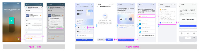

一、Aqara Homeへの連携

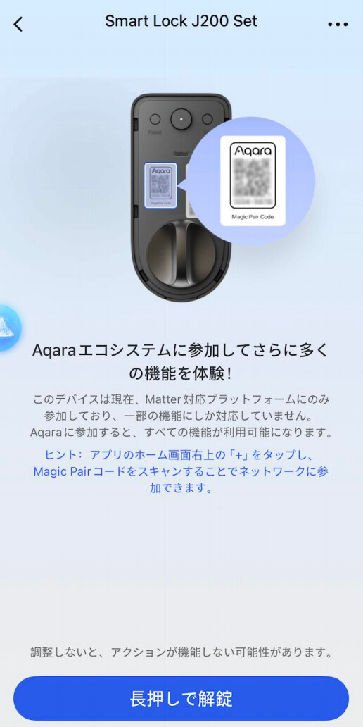

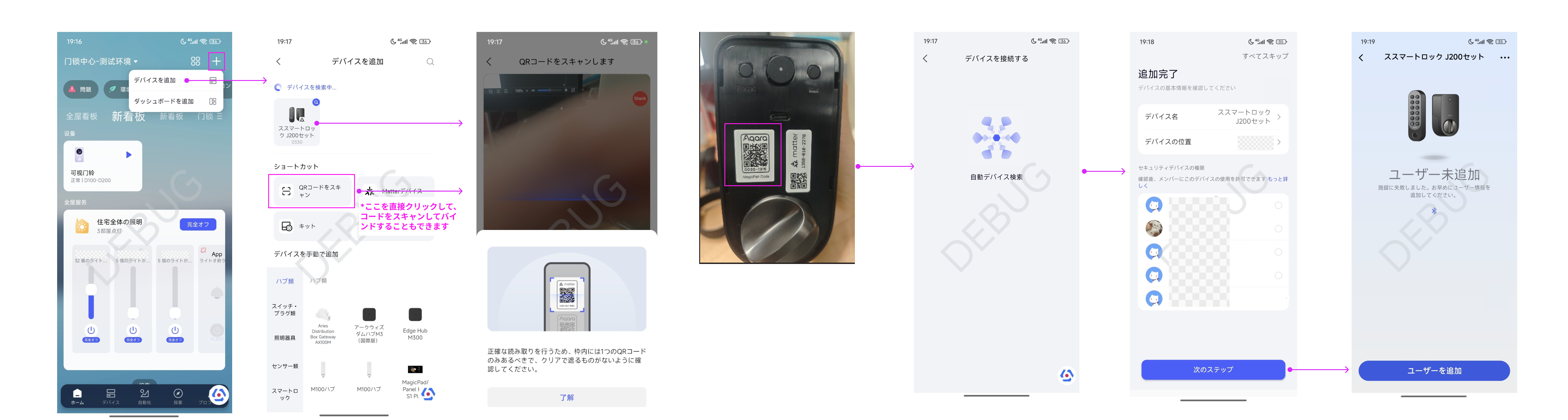

現在、J200ドアロックをAqara Homeに登録する方法は、以下の唯一の手順のみとなります。Setボタンを押してデバイスを起動し、ペアリング待機状態(有効期限10分)にした後、本体に表示されている【Aqara】のロゴの横にあるMagic Pair Codeをスキャンしてください。
【注意事項】
  • MatterのQRコードをスキャンしないようご注意ください。スキャンしてしまうと、連携後に正常に動作しなくなる可能性があります。MatterのQRコードをスキャンして連携した場合、画面は以下の状態になります。その場合は、AqaraのQRコードを使用して再度連携を行う必要があります。
  • 連携に失敗した場合、以下の2つの方法で再連携できます:
    • 方法1: デバイスをリセットし、Setボタンを1回押してペアリング待機状態にし(有効期限10分間)、本体に記載された【Aqara】マークのMagic Pair Codeをスキャンしてください。
    • 方法2: デバイスをリセットせず、Setボタンを1回押してネットワーク登録モードにし、Aqara Magic Pair Codeをスキャンして、Bluetooth方式でAqaraに再度連携してください。ただし、この方法でBluetooth連携を行った後、ドアロック画面内でAqara Matter Hubを再度連携する必要があります。

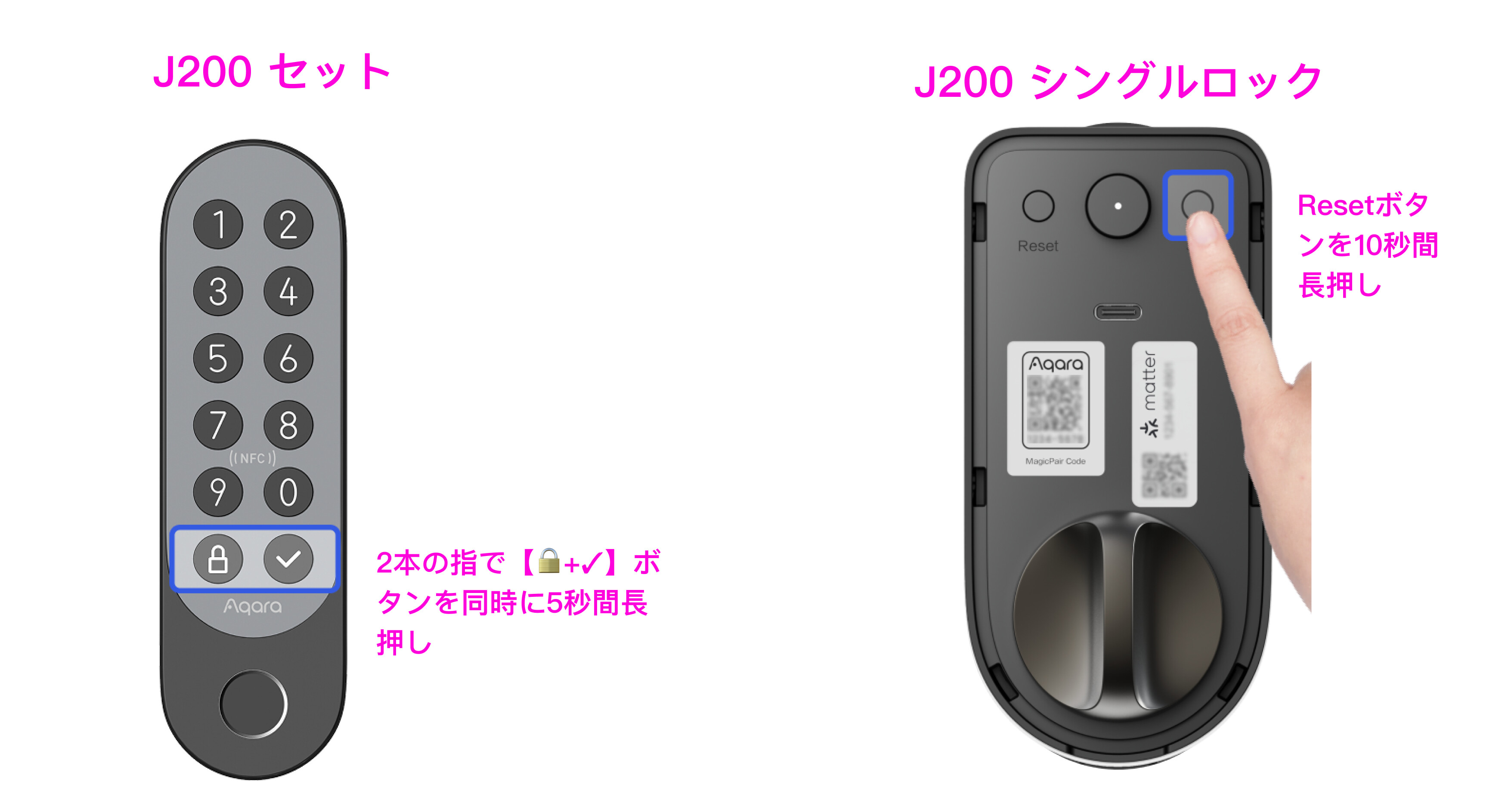

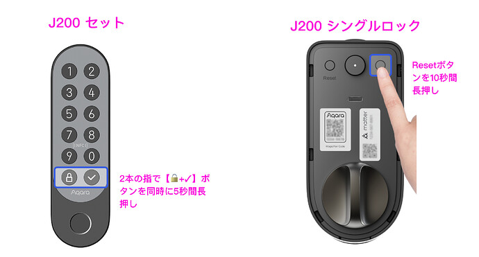

【ドアロックのリセット方法】
  • J200セット: キーパッド上の【:lock:+✓】ボタンを2本の指で同時に5秒間長押しし、音声ガイドが流れるまで保持します。手を離して音声ガイドに従って次の操作を行ってください(Aqara管理者が設定済みの場合は管理者情報の認証が必要です。管理者が未設定の場合は、後部のResetボタンを3秒間長押ししてください)。
  • J200単体ロック: 後部のResetボタンを10秒間長押しすると、リセットが完了します。

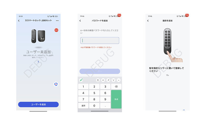

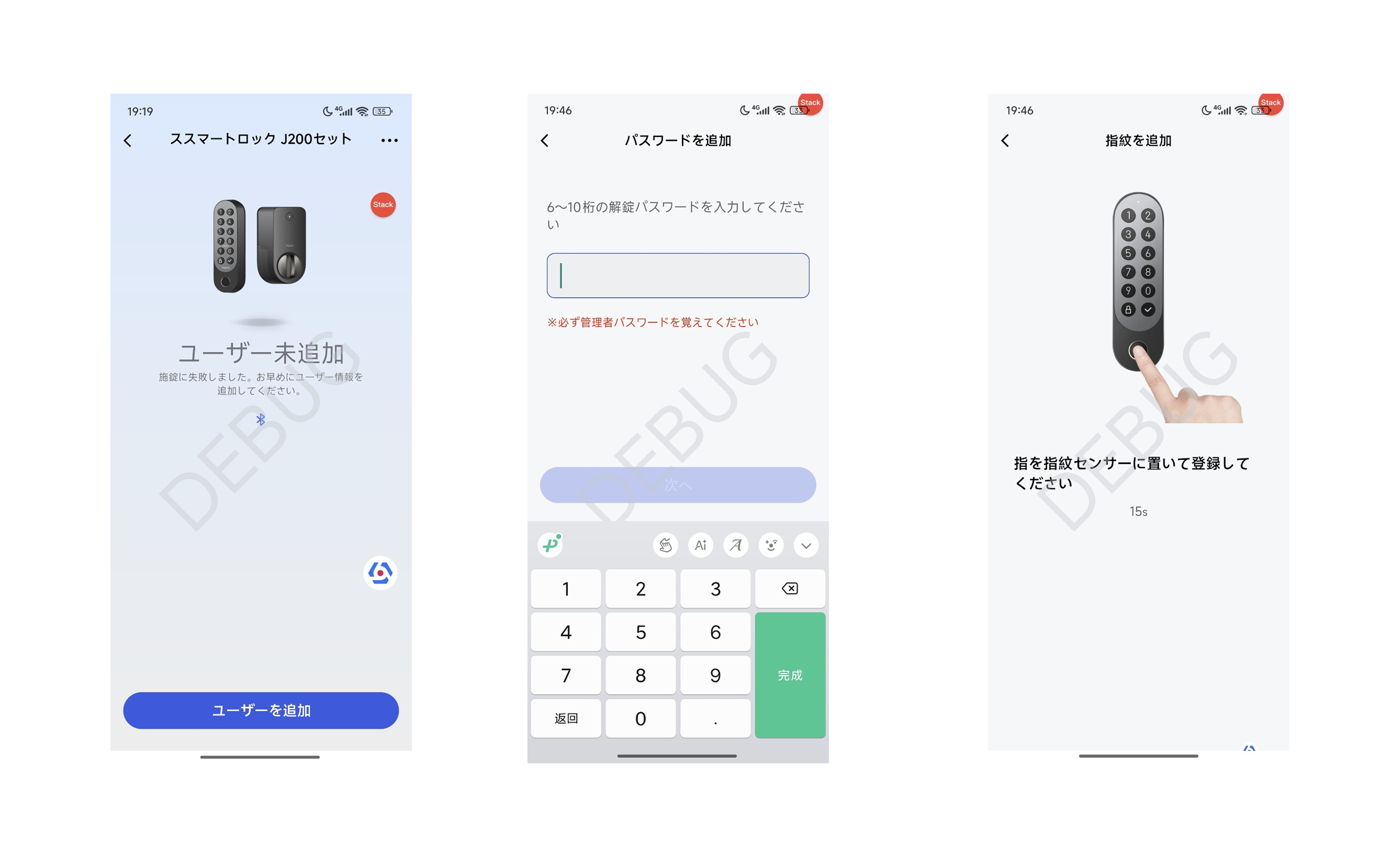

連携が成功したら、APPのガイドに従って管理者情報の設定とドアロックのキャリブレーションを行ってください。
【管理者情報の設定】
設定したパスワードは、今後デバイスをリセットする際に必要となりますので、忘れないように大切に保管してください。

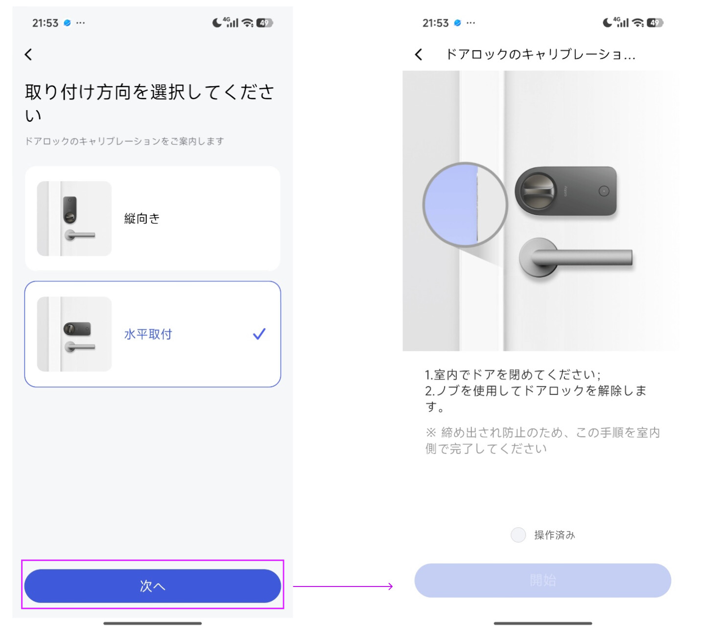

【ドアロックのキャリブレーション】
Aqara Home内のガイドフローに従ってドアロックのキャリブレーションを完了させると、施錠/解錠状態の取得、およびドアの開閉状態の取得が可能になります。
ご注意ください:
1)横向き設置のシーン、またはお宅のドアノブが最大角度まで回して施錠/解錠した後、手を離すとノブが戻るタイプのドアロックの場合は、必ずAqara Home APPを使用してキャリブレーションを行ってください。そうしないと、施錠/解錠が異常になる可能性があります。
2)使用中に施錠/解錠状態の表示が異常になったり、ドアの開閉状態の表示が異常になったりする場合は、まずAPPで再度キャリブレーションを行ってみることをおすすめします。正常に戻るか確認してください。

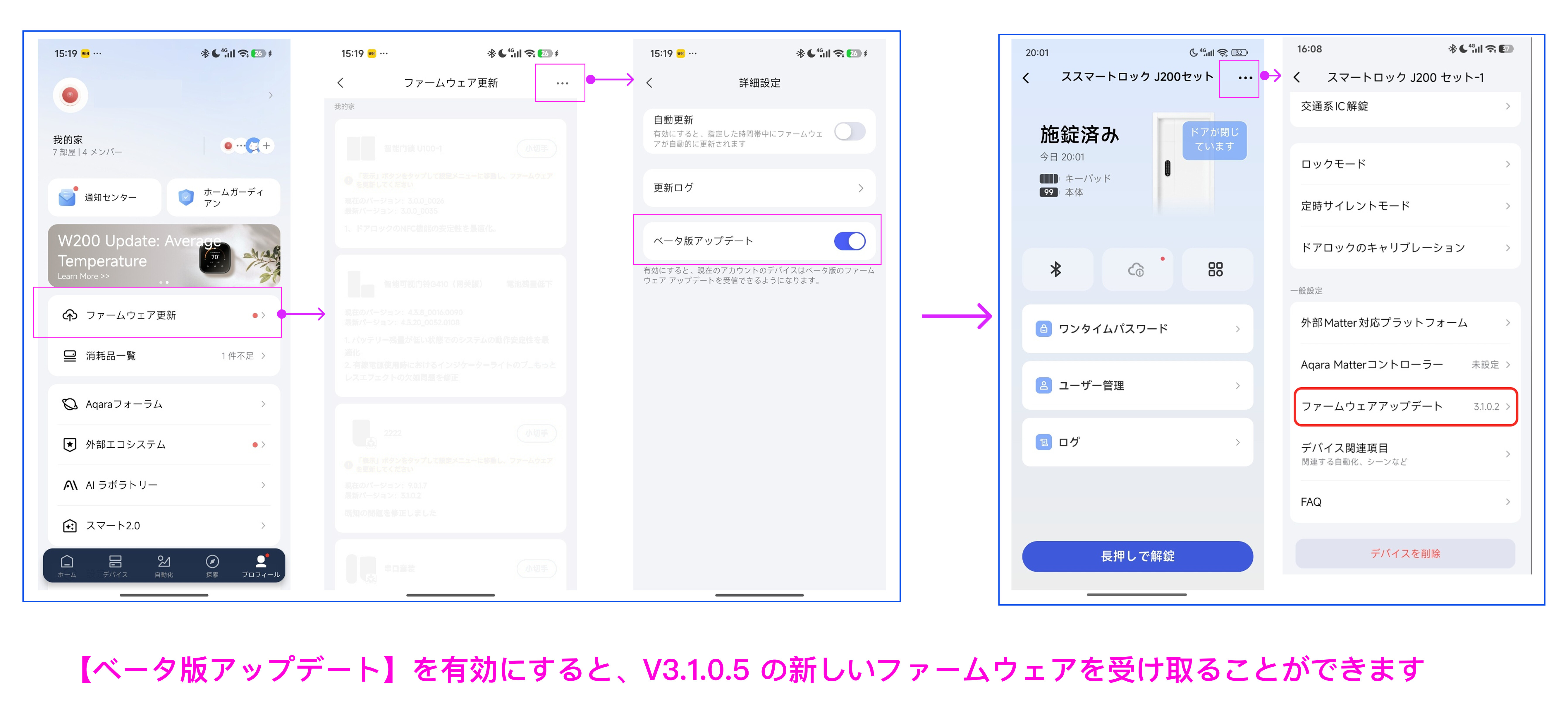

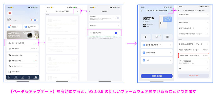

【ファームウェアアップデート】
Aqara Home内でのファームウェアアップデートは、スマートフォンのBluetoothでデバイスに直接接続して行う必要があります。J200の最新ファームウェアバージョンV3.1.0.5は、ベータ版の早期体験に対応しています。APP内で【ベータ版アップデート】を有効にする必要があります。最新バージョンでは、Matter連携機能の体験を最適化しました。アップデート後のご使用をおすすめします。
※このファームウェアは、6月末~7月初旬に全量リリース予定です。その時点では、ベータ版早期体験を有効にしていなくても、直接アップデートが可能になります。

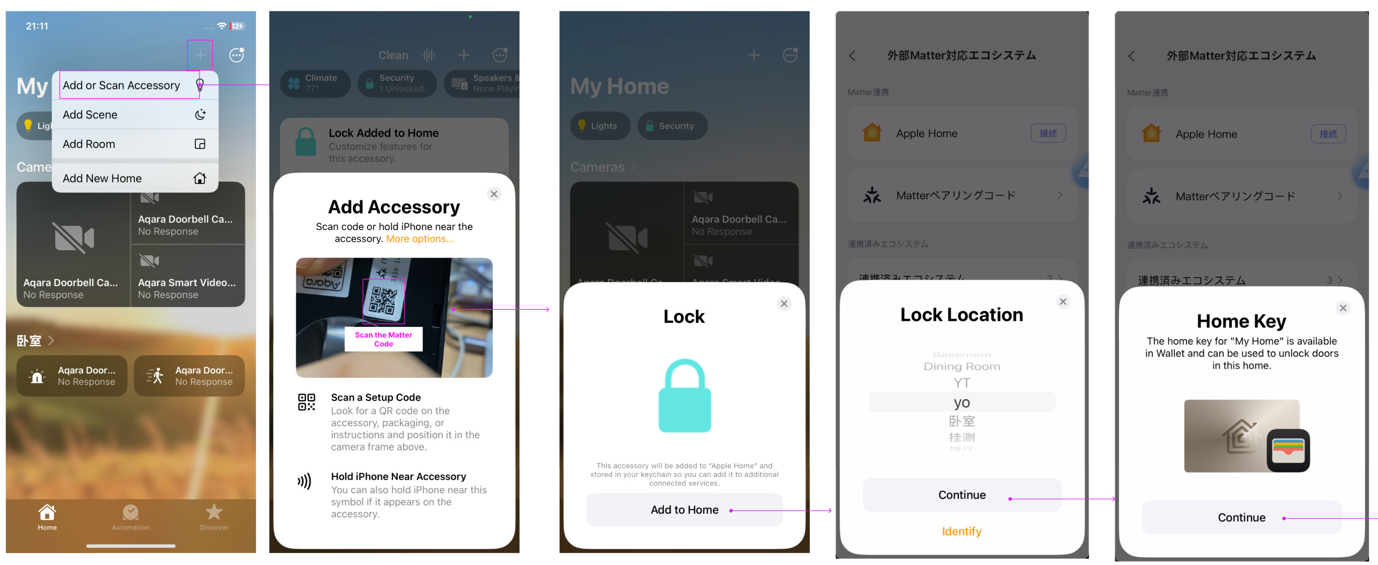

Matterの連携は、主にデバイス本体のMatterマークのQRコードを使用して行います。ただし、このQRコードは任意のMatter Hubに連携した後、無効になります。以下に、Matter連携の方法とフローをそれぞれ説明します。

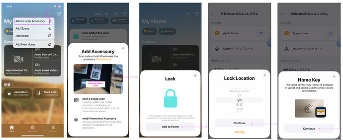

【これまでにMatter Hubを連携したことがなく、初めてApple Homeに連携する場合】
この時点では、デバイス本体のMatter QRコードを直接使用してApple Homeに連携できます。以下の操作で連携できます:
  1. Setボタンを1回押してデバイスをペアリング状態にします。この時、デバイスの白いLEDが2回点滅します。
  2. Matter QRコードをスキャンします。
  3. 連携後、ウォレット内に自動的にHome Keyが生成され、【Express Mode/エクスプレスモード】が自動的にオンになります。
※エクスプレスモードがオンになると、Home Keyでキーパッドに軽くタッチして解錠する際、スマートフォンのロック解除は不要です。オフの場合、Home Keyを使用するたびにスマートフォンのロック解除が必要です。

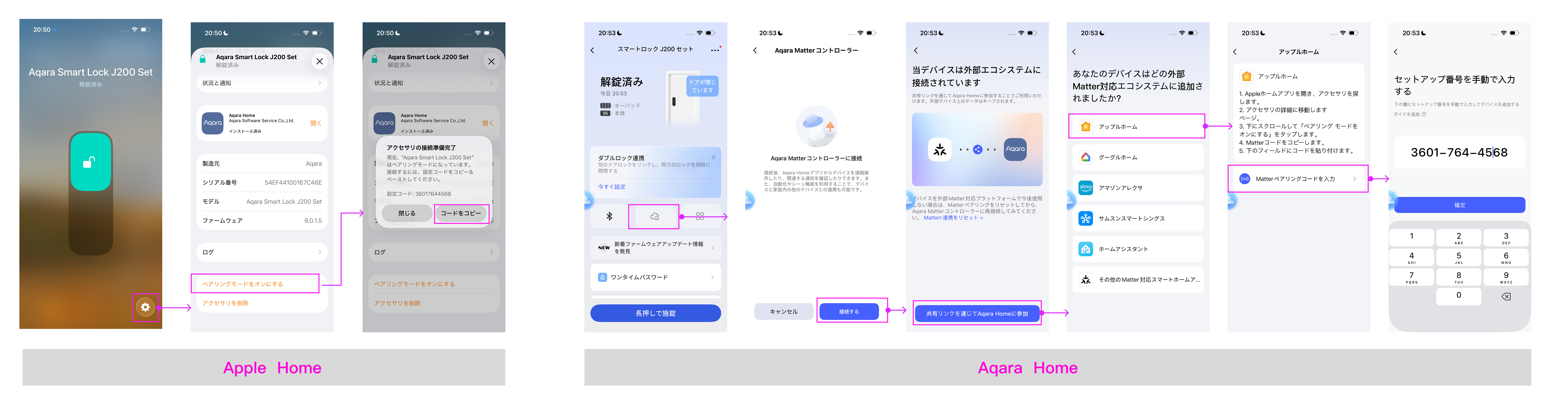

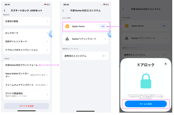

【すでにAqara Matter Hubに連携しており、ドアロックをApple Homeにも連携したい場合】
デバイスがすでにAqara Matter Hubに連携している場合、本体のMatter QRコードは無効になっています。Aqara Homeを通じて、デバイスをApple Homeに直接連携できます。この方法は、Aqara Matter Hubに連携済みの場合にのみ使用できます。
ご注意ください:
  1. スマートフォンとすべてのMatter Hub(Aqara & Apple)が同じWiFiに接続していることを確認してください。
  2. Setボタンを1回押し、デバイスがペアリング状態に入っていることを確認してください。この時、デバイスの赤いLEDが2回点滅し、1回ビープ音が鳴ります(ファームウェアV3.1.0.2の動作)。
※ファームウェアをV3.1.0.5にアップデート済みの場合、Setボタンを押した後、デバイスの白いLEDが素早く2回点滅し、1回ビープ音が鳴ります。

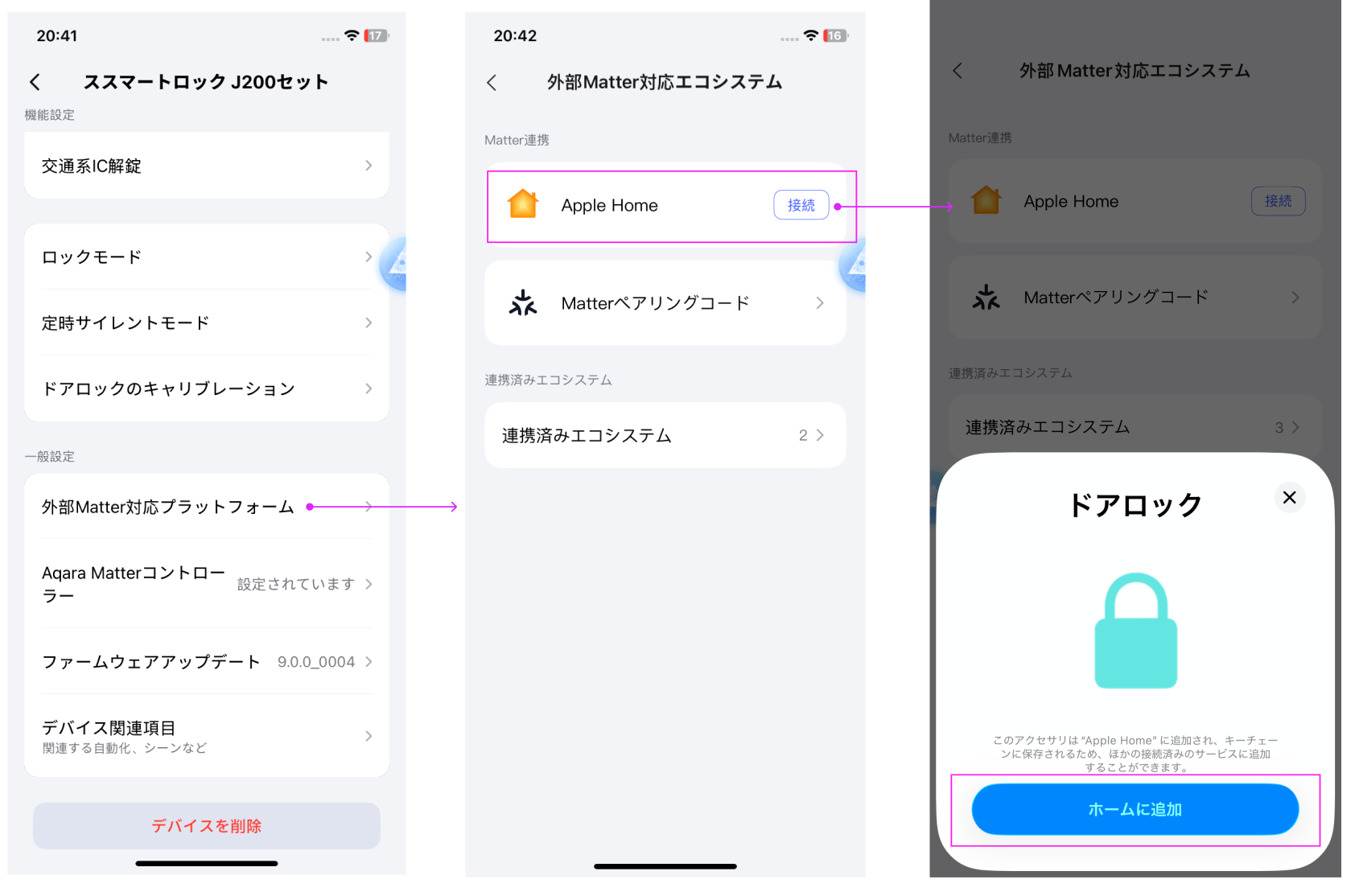

【すでにApple Homeに連携しており、ドアロックをAqara Matter Hubにも連携したい場合】
まずデバイスをApple Home側でMatter Codeを生成し、その後Aqara Home内で以下の手順に従って連携してください。
ご注意ください:
※ファームウェアをV3.1.0.5にアップデート済みの場合、Setボタンを押した後、デバイスの白いLEDが素早く2回点滅し、1回ビープ音が鳴ります。この時、Apple HomeでMatterペアリングコードを生成する必要はなく、Aqara Homeを直接使用して連携できます。

  • J200セットのクリア方法: キーパッドの【✓】ボタンを3秒間長押しし、音声ガイドの指示に従ってローカル設定モードに入ります。音声ガイドの情報に従って【数字4】を選択し、Matter情報の削除・リセットを行ってください。
  • J200単体ロックの場合: Resetボタンを10秒間長押ししてデバイスをリセットするしかありません。リセット後、デバイスは出荷時状態に戻り、必要なApp内で再度連携できます。
