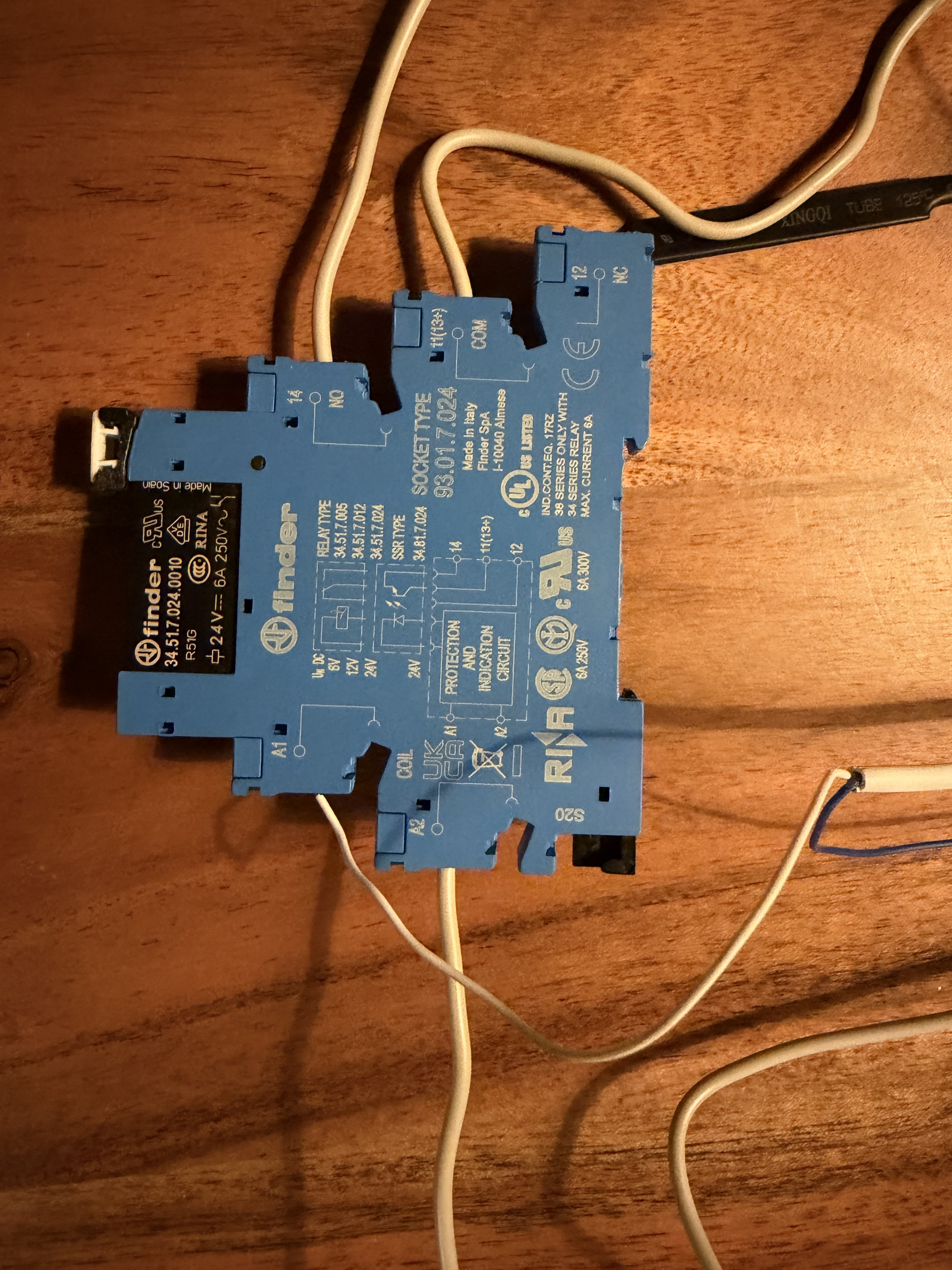

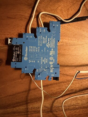

Podłączenie przekaźnika Aqara T2 zamiast BIS-411
Coś takiego chcę wrzucić ( zasilacz + przekaźnik FINDER Coupling relay with screw terminals, 1 CO, 6 A, 24 V AC/DC | Coupling relays at very favourable prices | reichelt elektronik - Aqara T2 wejascia S1-COM )
Zasilanie Agary zostaje normalnie na 230V
Jak bym źle cię zrozumiał znów, prosiłbym ciebie. O narysowanie schematu o co chodzi dokładnie, oraz podesłanie jakiegoś linku do tego przekaźnika co piszesz dziękuję.

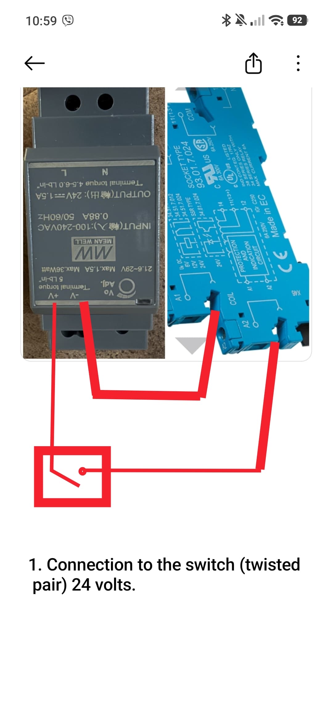

  1. Connection to the switch (twisted pair) 24 volts.

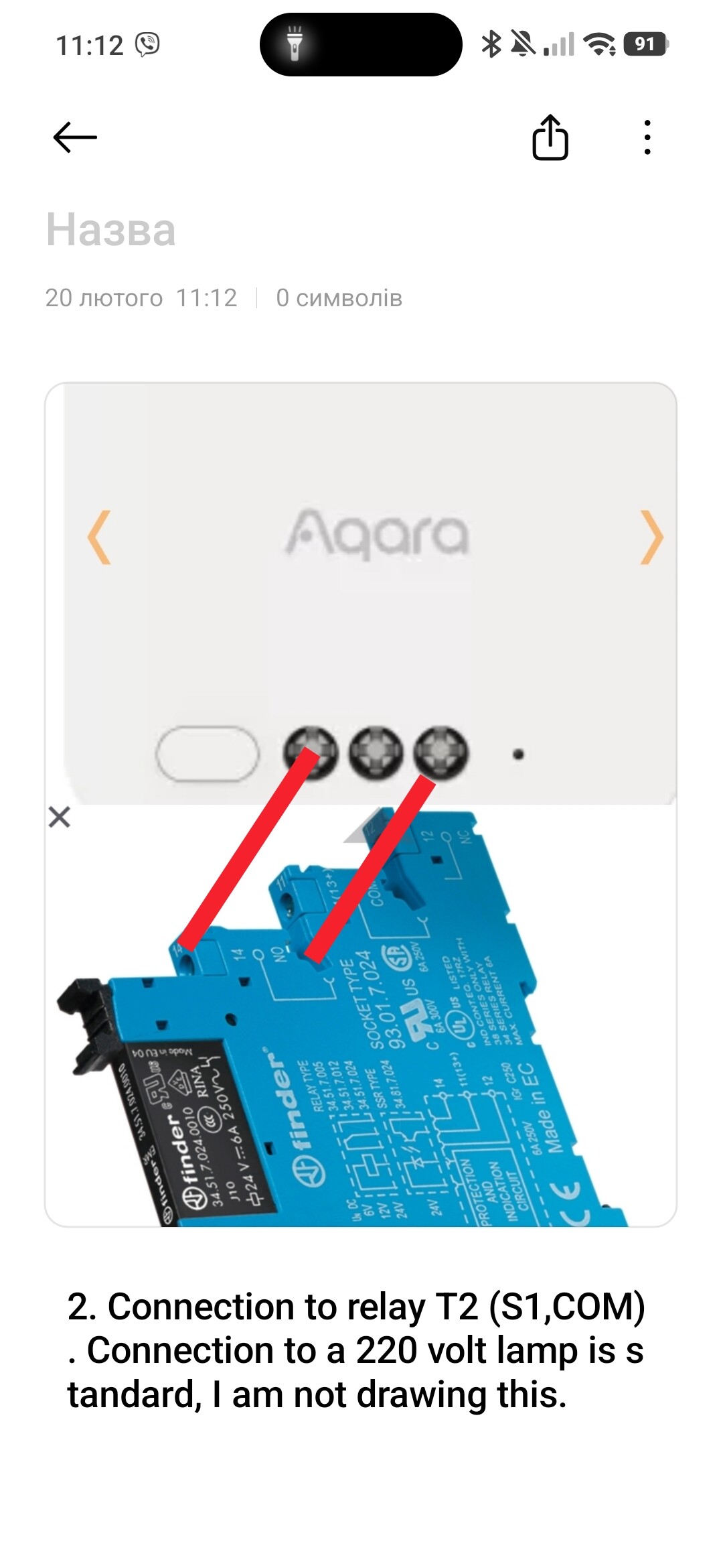

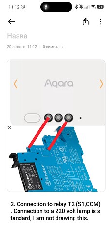

  2. Connection to relay T2 (S1,COM). Connection to a 220 volt lamp is standard, I am not drawing this.

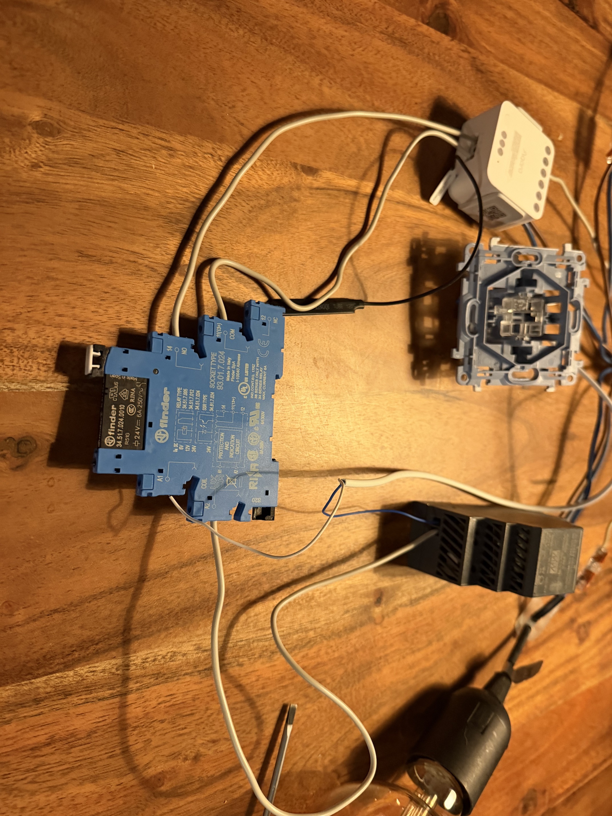

Super dziękuję, będę w domu odrazu sprawdzam i dam znać.
Działa tak podłączyłem:
Zasilacz pod: L/N
Aqara T2:
L/N + Mostek LOUT/LIN
L1 przewód do lampy
Podłączenie zasilacza pod przekaźnik:
Zasilacza ( V+ ) do włącznika ( dzwonkowy ), powrót z włącznika podpiąłem do przekaźnika pod wejście A1.
Zasilacza ( V- ) podpiąłem do przekaźnika pod wejście A2
Podłączenie z przekaźnika do portów Aqary S1/COM:
Z przekaźnika wejście 14 pidpioołem pod S1 Aqary, wejście 11 z przekaźnika wpiąłem do COM Aqary.
Działa włąncza, wyłąncza światło z włącznika i z aplikacji też.
I od przekaźnika do włącznikach mam 24V.
Dziękuję za pomoc :grinning::grinning::wink:
