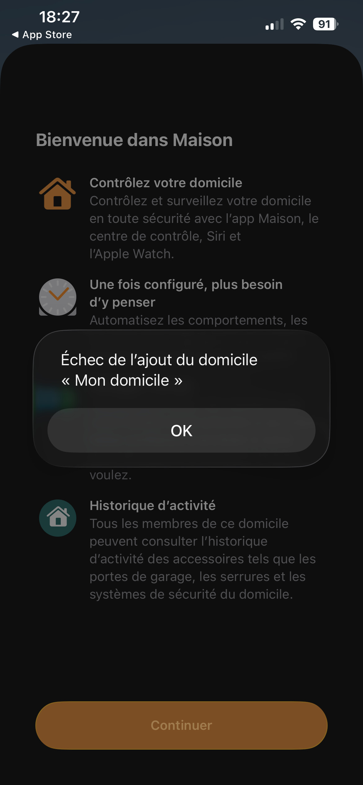

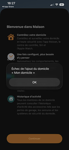

Bonjour j’ai déménager et réinstalle mon installation aquara 20capteurs 1 caméra un hub
je n’arrive pas à accéder à Apple Home pour mettre à jour
Comment faire pour faire sans l app ou débloquer le problème
J’ai essayer de désinstaller plusieurs fois et Aquara home et Apple home sans succès
Hello, have you re-added the devices to Apple Home with the Aqara APP?
This error means you have an older Apple Home architecture. Apple updated the architecture in iOS 16.2 and disabled older versions.
If you are running older iOS or tvOS, you need to update your devices to 16.2 or newer. This includes installing HomePod updates (if you have HomePods).
