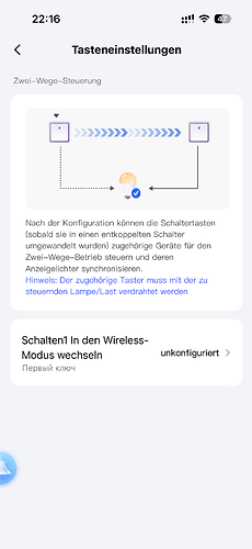

Mit H2-Schaltern können Durchgangsschalter programmgesteuert simuliert werden, wenn am Installationsort Strom für deren Betrieb vorhanden ist.
Hallo und danke für die schnelle Antwort.
Wie wird das verdrahtet?
Am Dimmer habe ich ja nur noch L N Grün, der Schaltdraht zur Wechselschalter ist ja weg. Am gegenüberliegenden Schalter , da kann ich ja auch nur LNGrün nutzen, der Schaltdraht ist ja ebenfalls nicht nutzbar. Hab ich das so korrekt verstanden? Danach per App den Schalter ändern?
Grüße
Tom

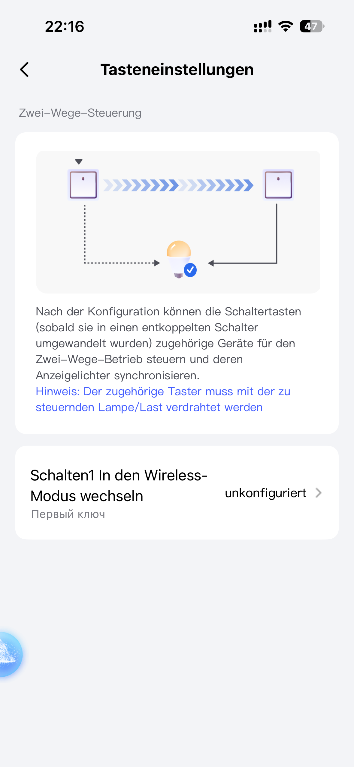

To emulate a pass-through switch, you need both switches to have power for them, this is the phase (L) and neutral (N), and with the help of this mode, the light connected to L1 or smart light (via automation or mars) will turn on and off from two places from both switches.
Does it work with more than two too?
In emulation you can select one switch, but through automation you can use more than two.
Also soweit ich das verstanden habe benötigen beide L und N der Schalter der an die Lampe angeschlossen ist bleibt normal, der Schalter welcher nur L und N angeschlossen hat wird in den enkopplungsmodus gestellt und dann der mit dem anderen gepaart?
