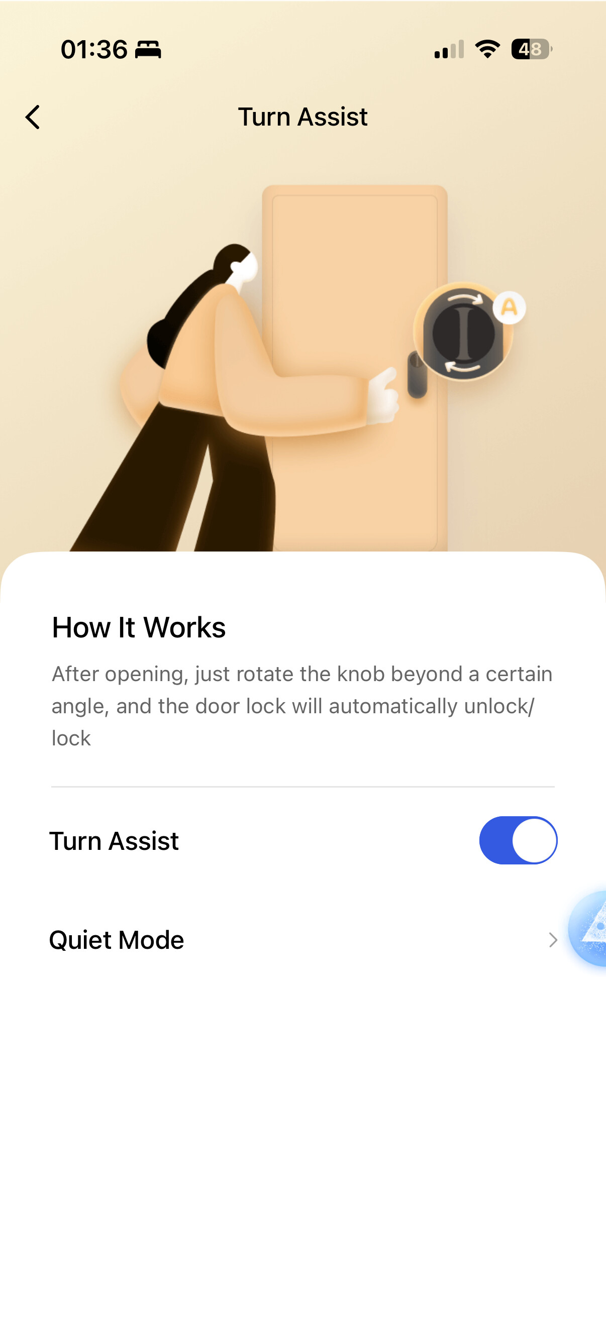

In my opinion, if you want to unlock the door without the key, you can use your fingerprint. Or when you’re inside - just turn the mechanism. It’s supposed to be turned manually if there’s is a need to. You can even enable “turn assist”. It will help you unlock the door, just start turning the knob and it will open it fully.

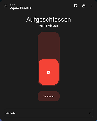

Danke @JohnD - aber wir wissen nicht, ob HA ein Aufsperren ohne Latch ziehen zulässt
Ich habe nur ein Nuki in HA aber dort ist der obere Schalter zum Auf-/Abschließen ohne die Falle zu ziehen und nur der Button “Tür öffnen” darunter zieht die Falle.
Slider oben
→ wenn verschlossen → wird aufgeschlossen (aber nicht geöffent)
→ wenn geöffnet → wird verschlossen
Button unten
→ wenn verschlossen → wird aufgeschlossen und Falle wird gezogen
→ wenn geöffnet → nur die Falle wird gezogen
In Automatisierungen wird unterschieden in “Lock”, “Unlock” und “Open”.
Ich gehe mal davon aus, dass es beim U200 nicht anders sein wird.
