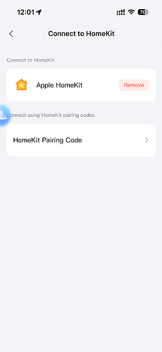

Wenn ich in der Aqara-App die Kamera zu Homekit hinzufügen will, so wird die Kamera gefunden, kann jedoch nicht zu Homekit hinzugefügt werden.

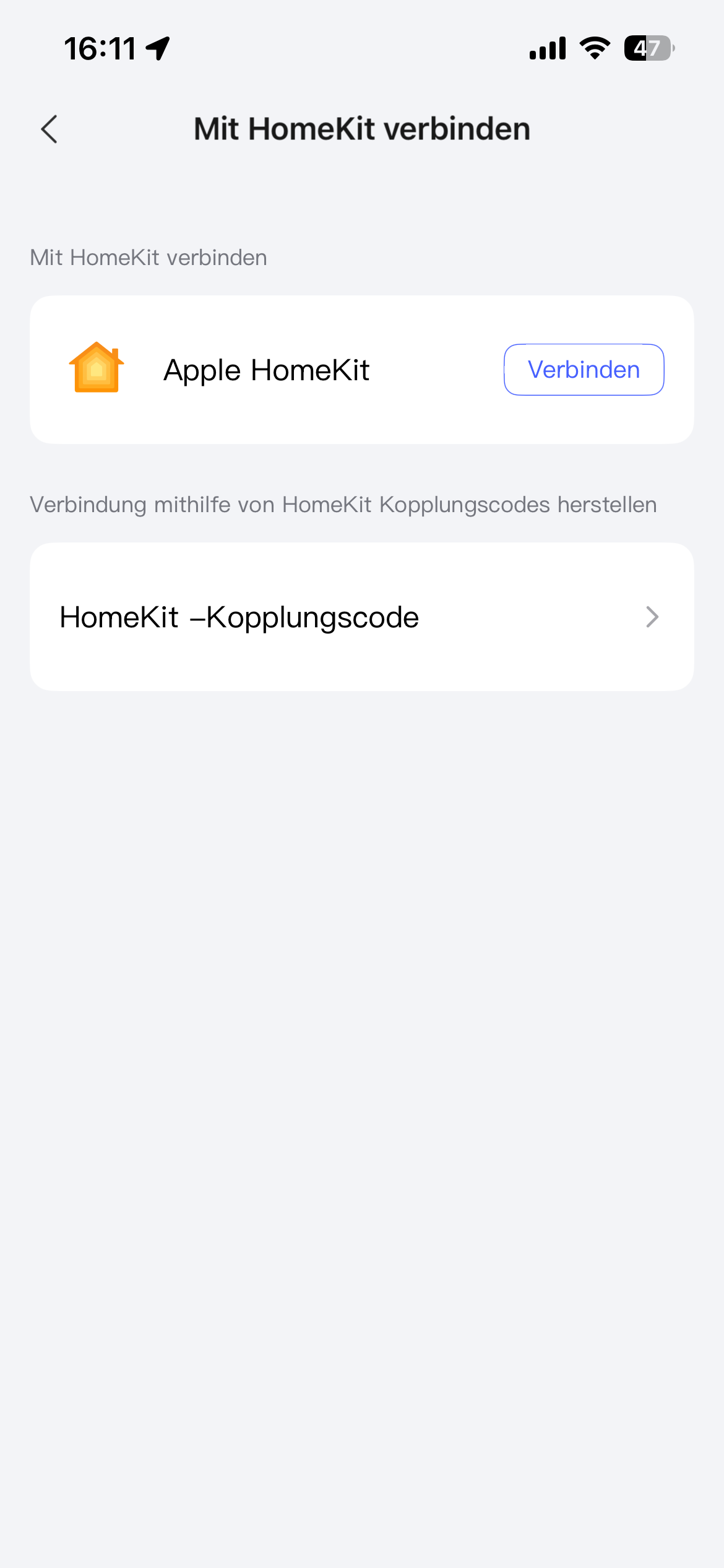

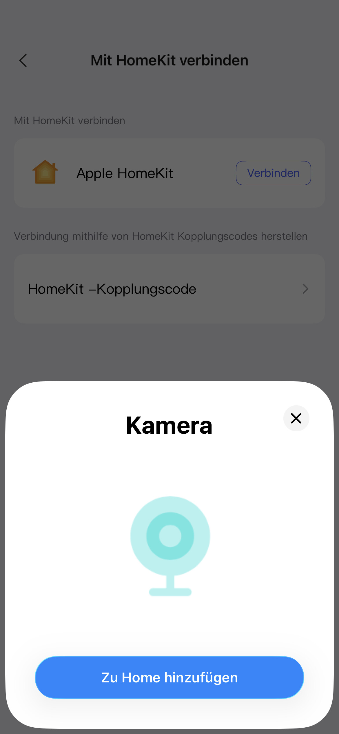

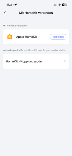

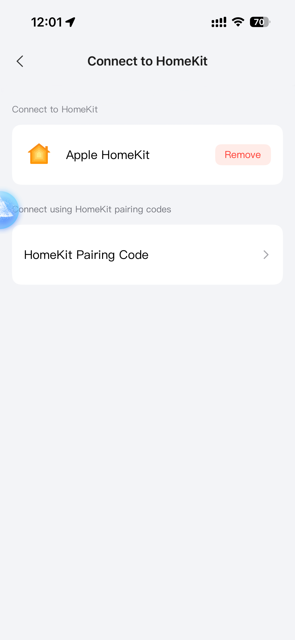

Hier mal ein paar Bilder, muss mal gucken wie ich ein Video produzieren kann, evtl mit 2. Handy.
Homekit in der Aqara ab noch nicht verbunden:

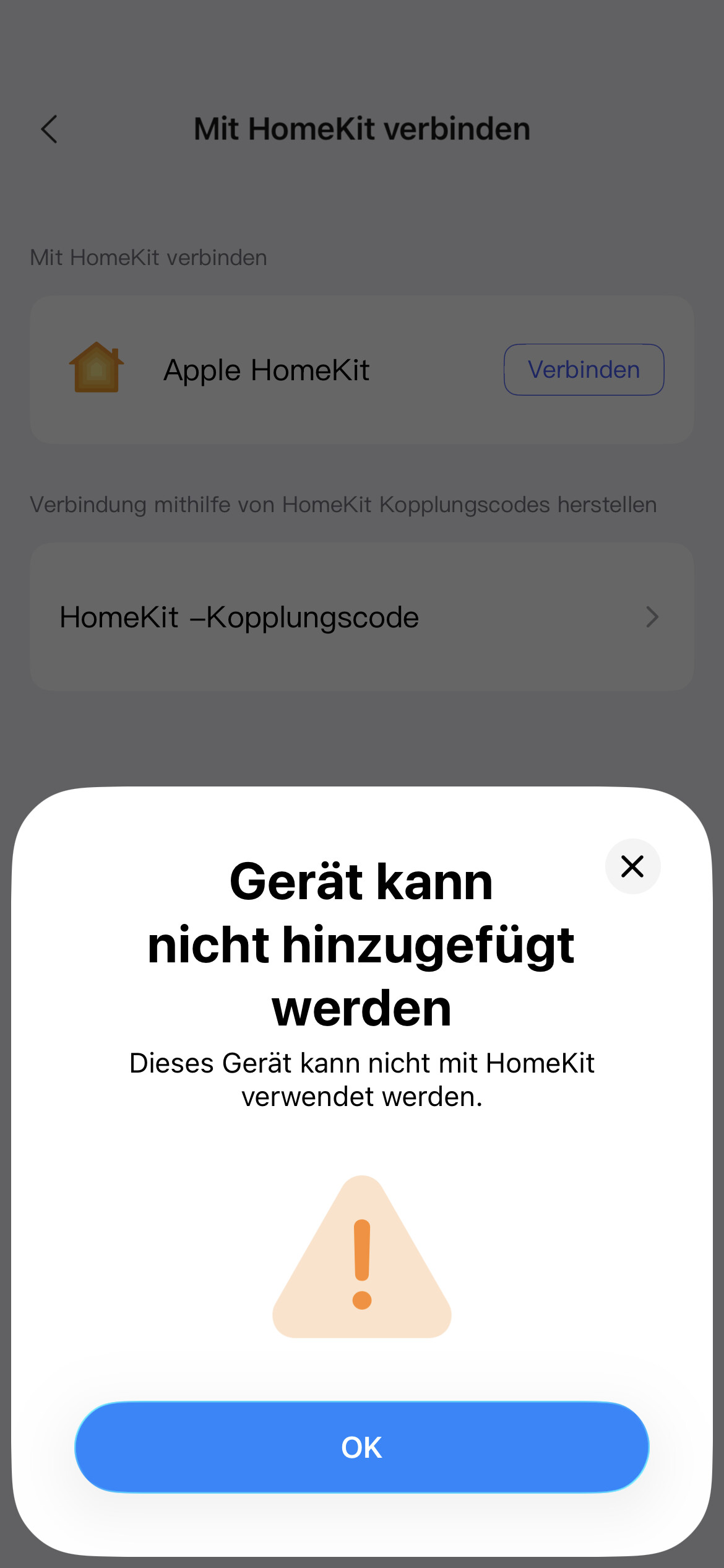

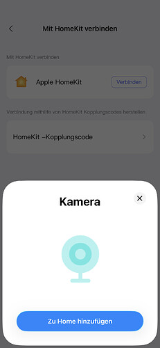

Homekitpaaringversuch:
Resultat:
OK, aber die Cam wurds aus Homekit vollständig gelöscht?

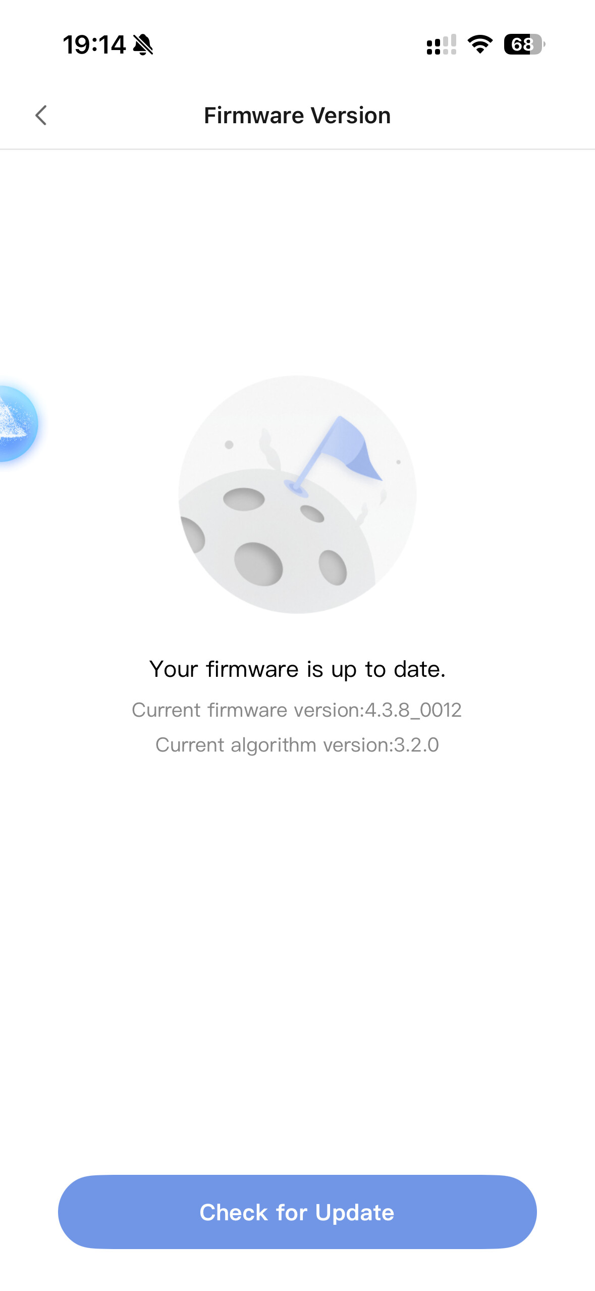

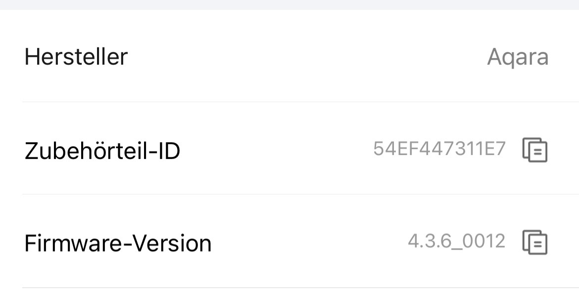

Gib gleich deine Device ID an, dann geht’s schneller. Die Firmware sollte aber eigentlich schon draußen sein, komisch das du noch eine Version zu hast

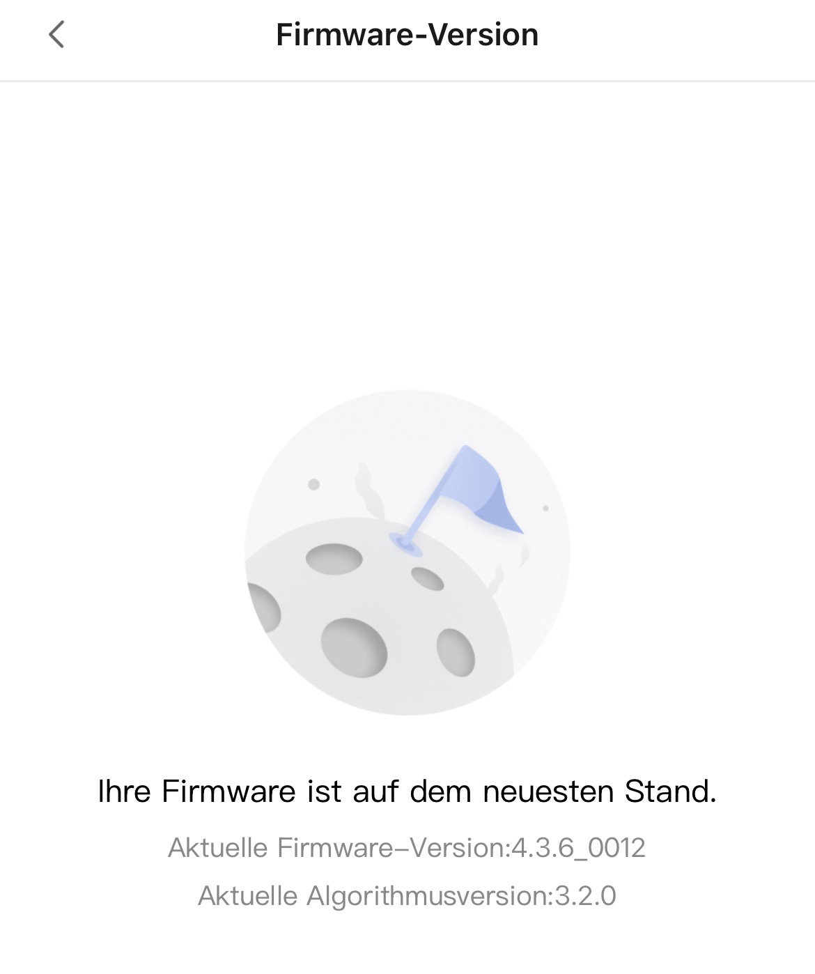

Du hast 4_3_8 und ich 4_3_6…… :grimacing:

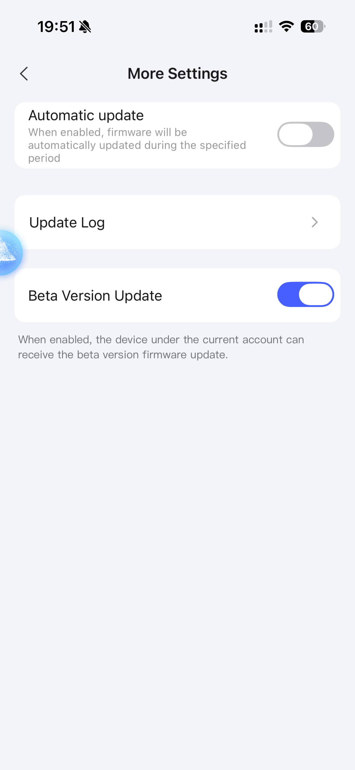

Ja, kannst höchstens mal probieren obs bei dir auftaucht, wenn du Beta firmware zulässt
ich habe den Schalter für Beta Versionen eingestellt!
Komisch, das wir beide nicht die selbe Firmware bekommen haben!
