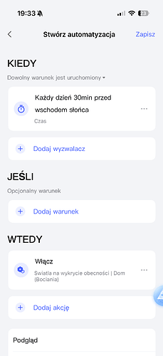

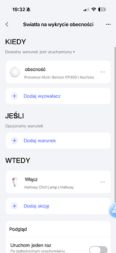

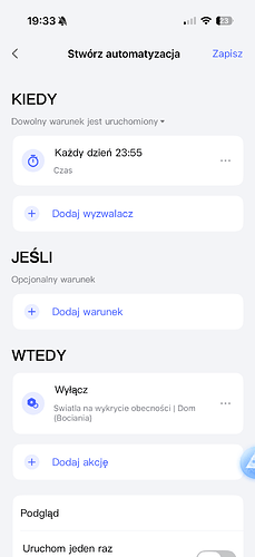

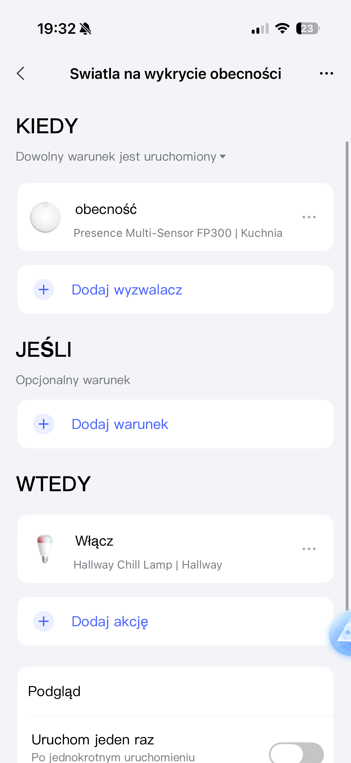

  1. Stwórz automatyzację włączającą światła

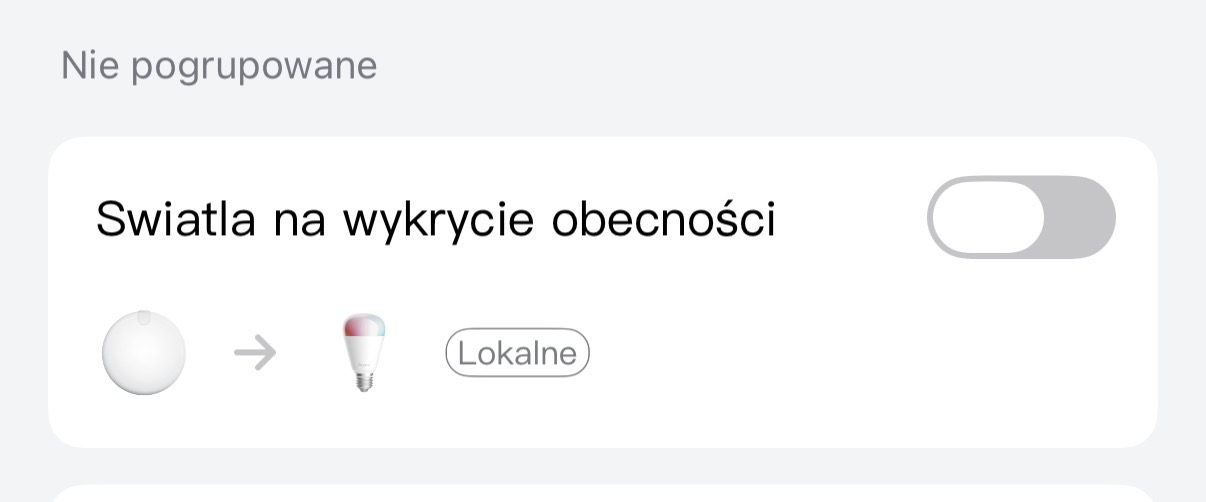

  1. Wyłącz tę automatyzację

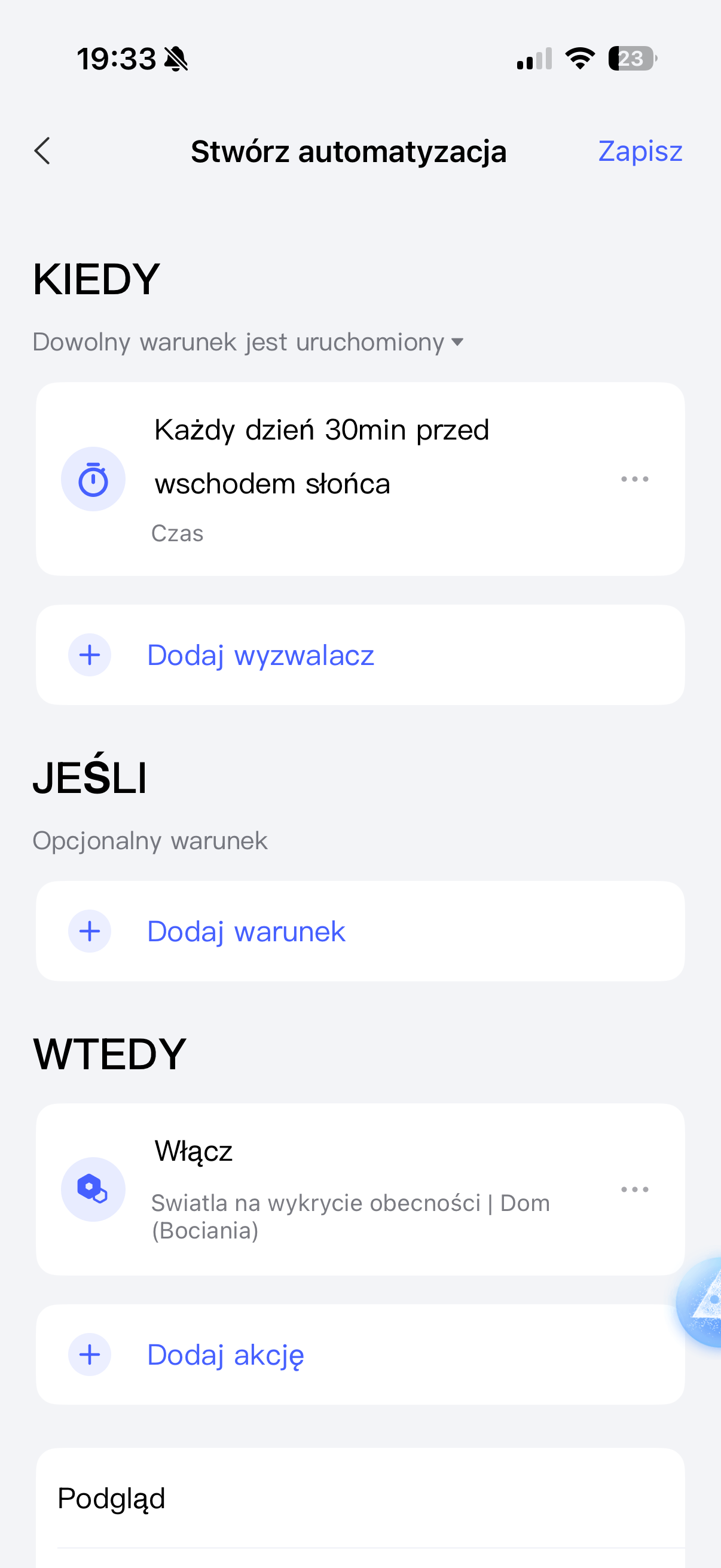

  1. Stwórz automatyzację która według harmonogramu włączy automatyzację z kroku 1

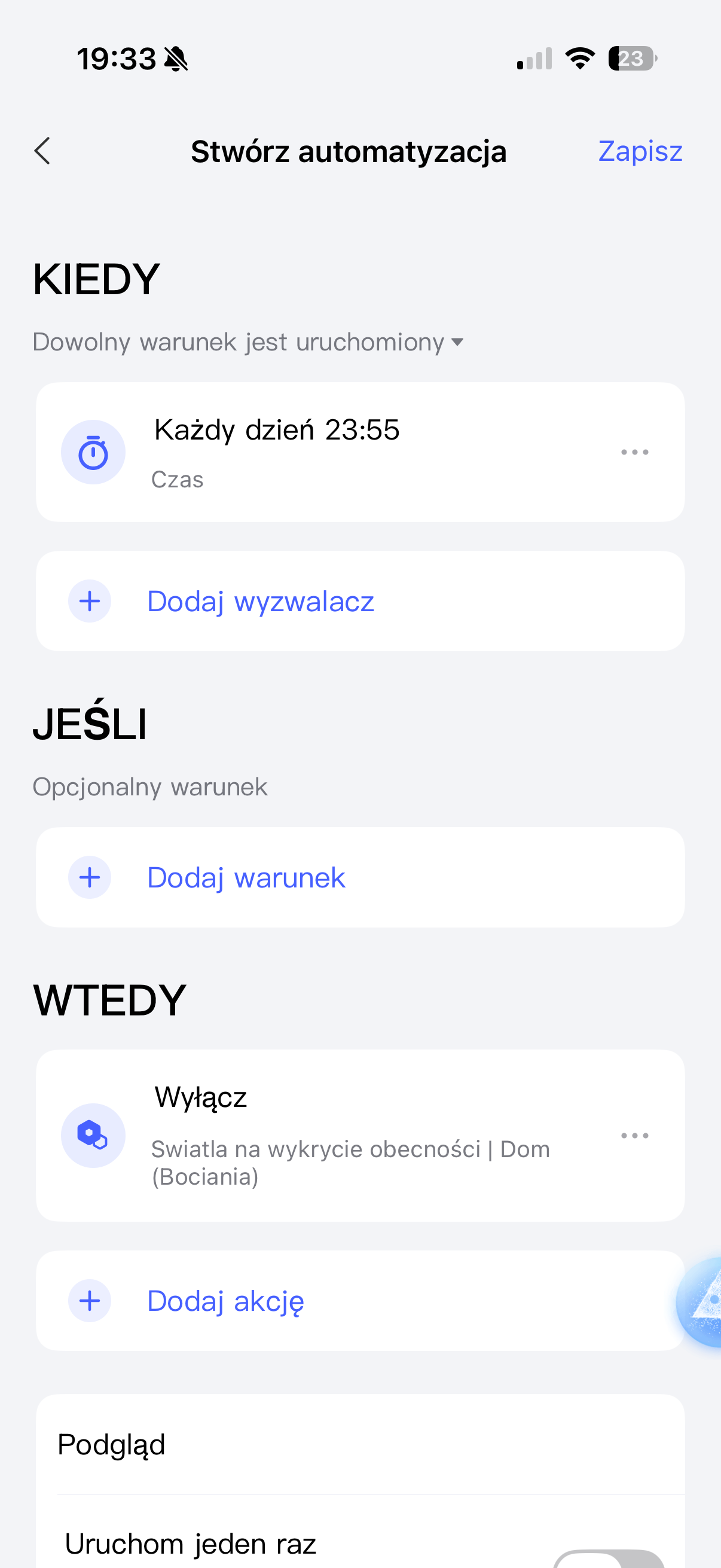

  1. Stwórz automatyzację ktora wylaczy o 23:55 automatyzację z kroku 1
Podczas wybierania akcji w sekcji „WTEDY” możesz kliknąć „Automatyzacje” i wybrać automatyzację, którą chcesz włączyć/wyłączyć.
Hello, welcome to the forum.
This automation is extremely simple.
In the THEN section, you place the condition for turning on the lamp according to the screenshots I provided.
The WHEN and IF sections do not require time restrictions, the lamp will turn on only when the conditions are met in a certain period of time as you wanted.
Fig.
