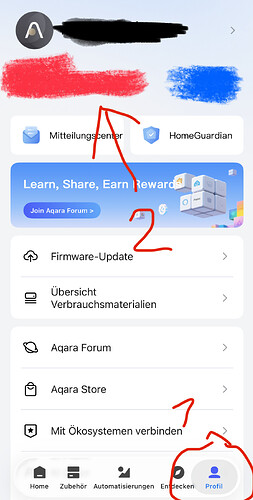

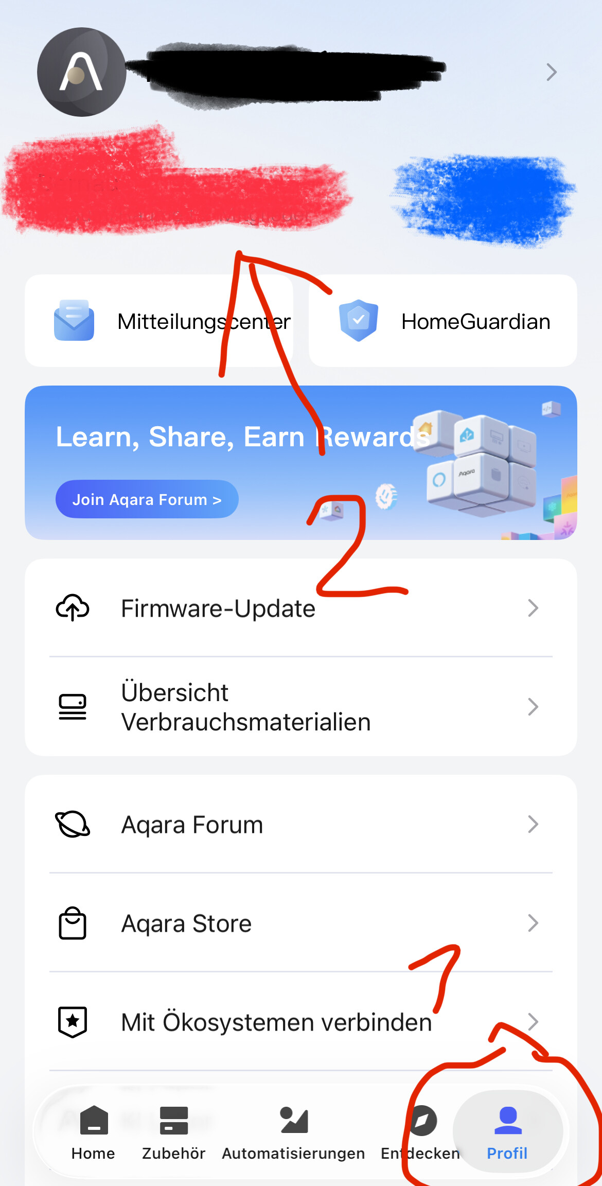

Aqara Home App öffen und unten auf “Profil” gehen
und oben auf den Namen deines Zuhauses drücken.

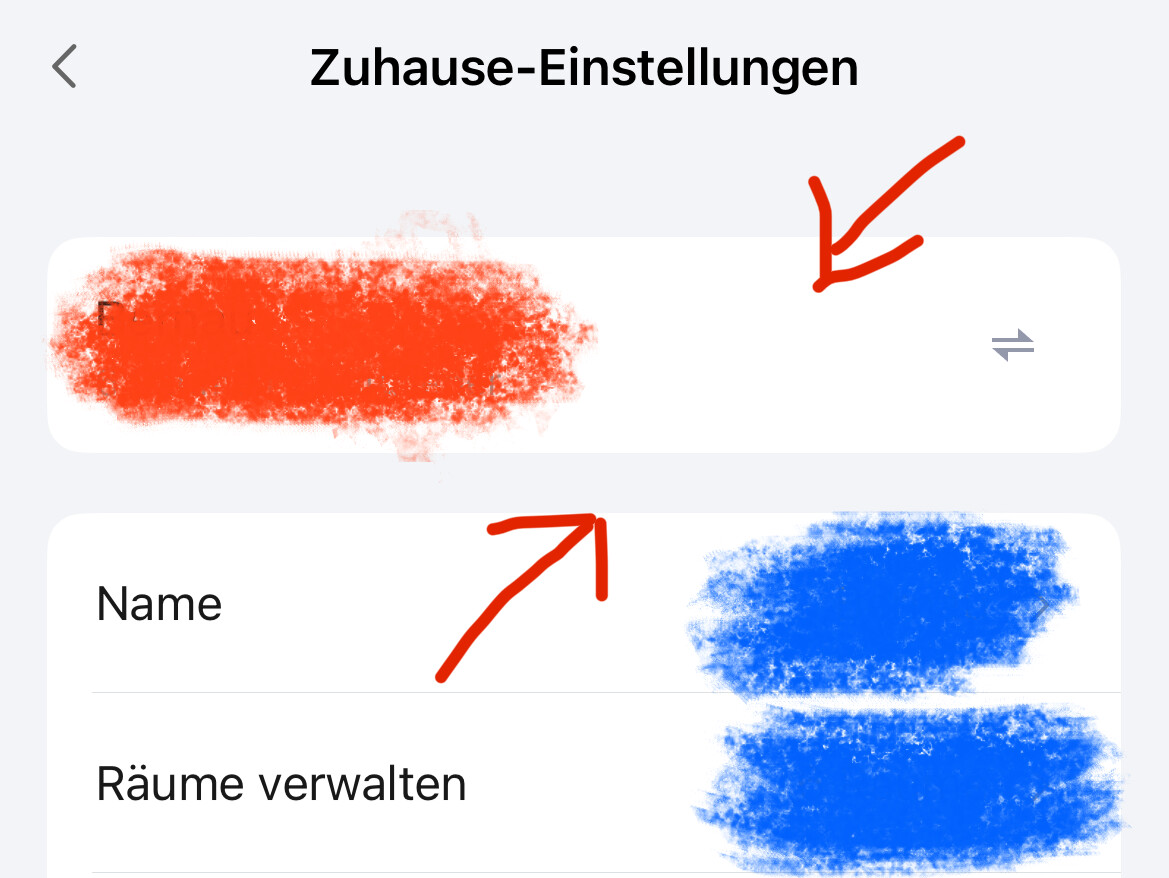

Erneut oben auf den Namen deines Zuhauses drücken.

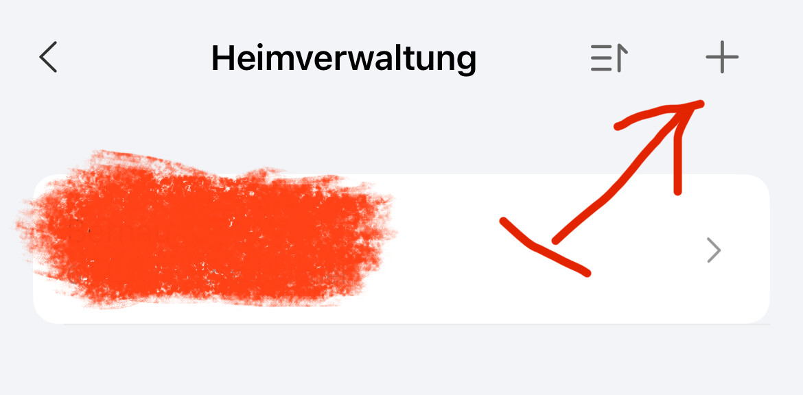

Oben mit dem Plus-Symbol eine Zuhause hinzufügen.
Hier kann man dann auch das Zuhause auswählen.
