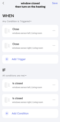

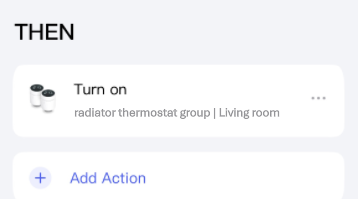

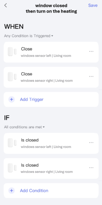

Einfach versuchen mit das:
When - Fensterkontakte ist zu
If - Heizung ist aus
Then - Heizung an
