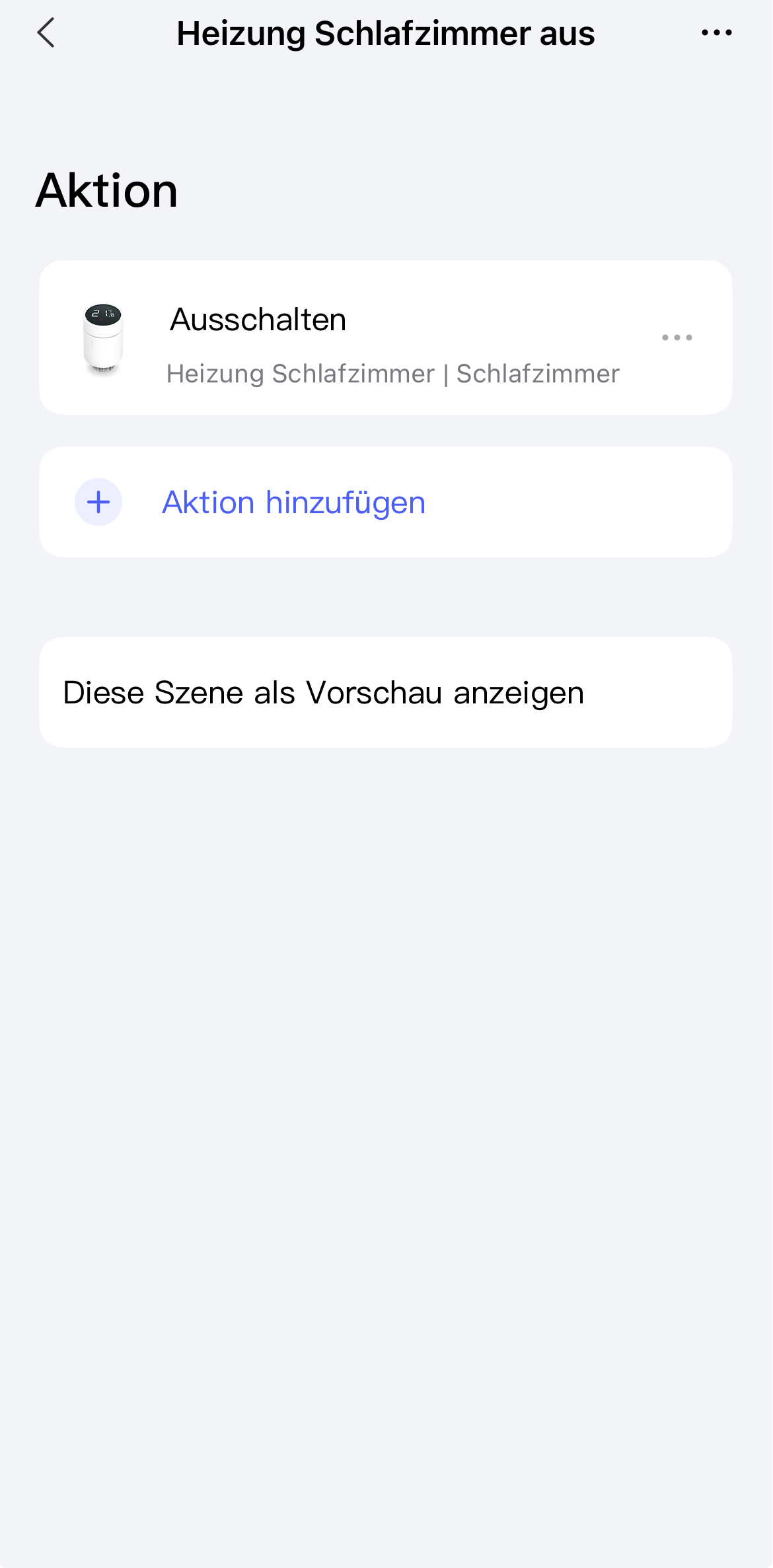

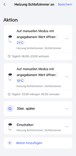

  • zwei Szenen pro Raum z.B. “Heizung Schlafzimmer an” (siehe Bild 1) und “Heizung Schlafzimmer aus” (siehe Bild 2)

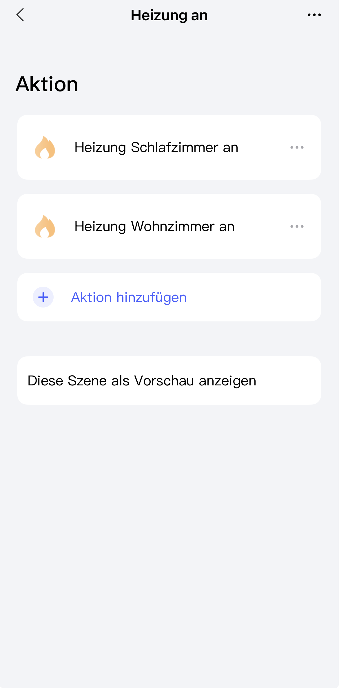

  • dann jeweils eine Szene “Heizung an” und “Heizung aus”, in der alle Szenen der Räume gebündelt sind (siehe Bild 3)
Bild 1 - Heizung Schlafzimmer an
Um zu unterschiedlichen Zeiten unterschiedliche Temperaturen zu ermöglichen, habe ich für jeden Zeitabschnitt eine Aktion mit Auf manuellen Modus mit angegebenen Wert öffnen XX °C erstellt. Wenn du auf die drei kleinen Punkte rechts tippst, hast du die Option Aktionszeit. Dort stellst du die gewünschte Zeit, z. B. Mo–Fr 06:00–23:00 Uhr, ein, also wann genau diese Temperatur aktiv sein soll. Für jeden weiteren Zeitraum erstellst du eine weitere Aktion mit Auf manuellen Modus mit angegebenen Wert öffnen XX °C, sodass alle Zeiten abgedeckt werden. Dann fügst du noch eine Verzögerung von ein paar Sekunden hinzu und schaltest anschließend die Heizung an.
Bild 2 - Heizung Schlafzimmer aus
Bild 3 - alle Szenen gebündelt
Du kannst die Szenen dann in allen Automatisierungen als Aktion nutzen oder sie mit Apple Home synchronisieren, um sie beispielsweise per Sprachbefehl über Siri zu aktivieren.
